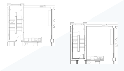

控制链接模型中的线粗细
使用 Revit 链接时,控制链接模型是使用主体线宽表还是链接线宽表,以使视图之间的图形更加一致。
现在,可以指定链接模型是使用主体模型还是链接模型的线宽表。当主体模型和链接模型对相同的对象样式使用不同的线宽定义时,这将提高视觉上的一致性。访问“RVT 链接显示设置”对话框中的“线粗细”控件。例如,在上图中,墙图元的线宽在链接和主体中不同,但可以设置为以相同的线宽显示。
请参见使用自定义设置显示链接模型。
