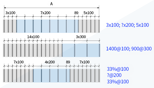

使用固定值、变量值或比例值,通过单个公式定义复杂的钢筋间距。Revit 会自动放置剩余间距并报告多个间距,以使文档更清晰。
通过基于公式的钢筋集自定义间距改进了钢筋详图设计。使用固定值、长度或百分比在单个集内定义多个间距样式。
使用变量占位符 (?) 可以保持精确的间距,同时自动将剩余长度放置在集的末尾。间距公式可在“属性”选项板中进行编辑,钢筋集可以翻转以控制布局方向,并且可以使用标记和明细表中的“间距摘要”参数报告多个间距。
选择钢筋集并在“属性”选项板中将“布局规则”设置为“自定义”,然后定义集的布局公式。
