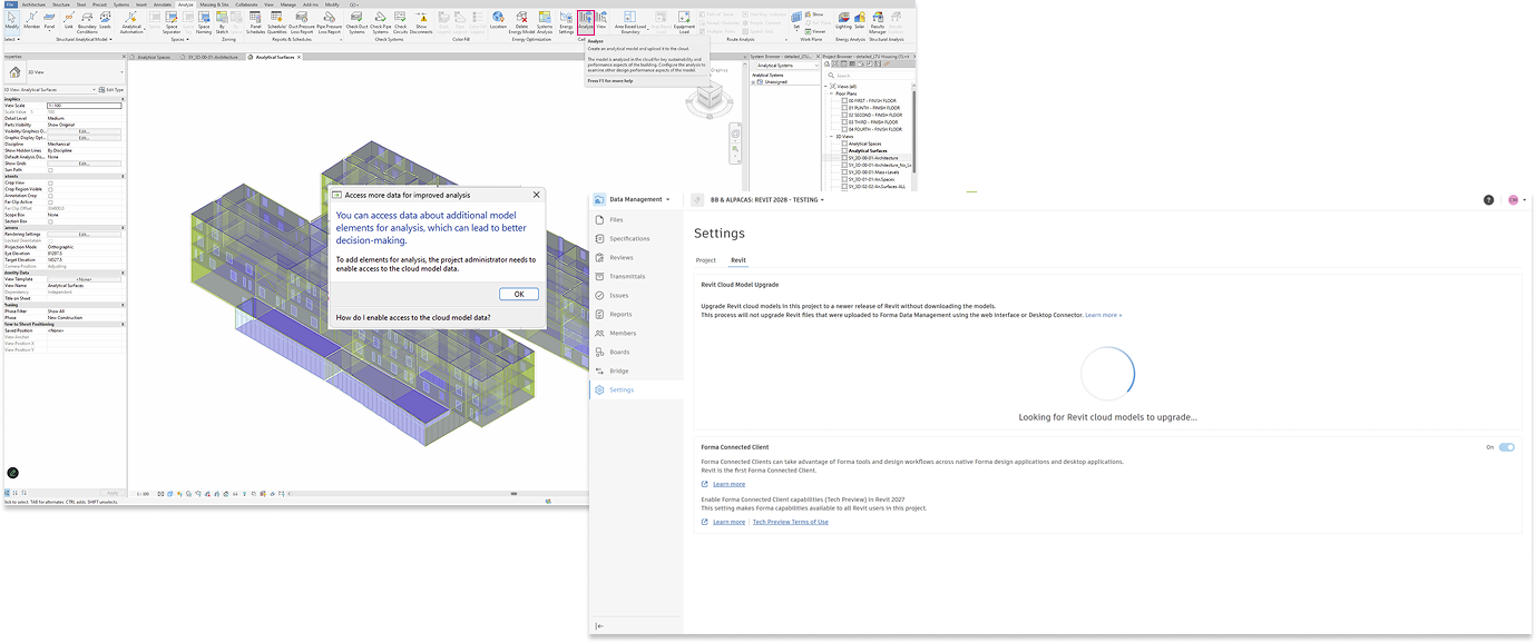

扩展的隐含碳范围(技术预览)
隐含碳分析的范围已扩展为包括使用云模型时的其他 Revit 图元,包括结构图元。
您可以:
  • 将分析提交到 Forma Carbon Insights
  • 包含其他结构图元数据
  • 确保将最新模型数据用于分析
此增强功能提供了更完整的可持续性评估。
模型可以是工作共享模型,也可以是非工作共享模型。
在“Forma Data Management 设置”“Revit”下打开 Forma Connected Client。
注: 这是一个技术预览,可能包含限制或部分图元覆盖。
请参见建筑模型隐含碳详细信息。
