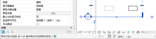

“在选项中可见”参数设置为特定选项的剖面、详图索引和立面现在灰显,并且可以采用与该选项中的模型图元一致的方式进行选择。例如:
  • 默认情况下,在主选项中可见的剖面在主模型中是不可选择的。
  • 当相应选项处于活动状态时,它变为可选。
  • 主模型剖面将保持可选状态,除非在次级选项中工作时。
  • 无论活动选项如何,剖面框始终是可选的。
