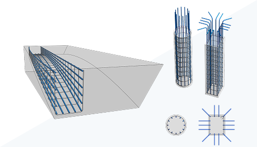

纵向钢筋由横向钢筋驱动
直接从横向钢筋创建纵向钢筋。纵向钢筋遵循箍筋、螺旋或多段形状,并随着横向几何图形的变化自动更新。这种新方法既可用于土木结构(桥梁、隧道),也可用于典型的建筑图元。
现在,您可以放置由现有横向钢筋直接驱动的纵向钢筋。选择箍筋、螺旋或多段横向钢筋集,以生成自动跟随其几何图形的协调纵向钢筋集。
当横向钢筋发生变化时,纵向钢筋会动态调整,支持简单和复杂的混凝土图元。您可以通过选择整个横向集或单个分段来放置钢筋,使用控制柄和约束控制偏移和范围,并应用固定、最大或自定义间距布局来精确定义钢筋。
