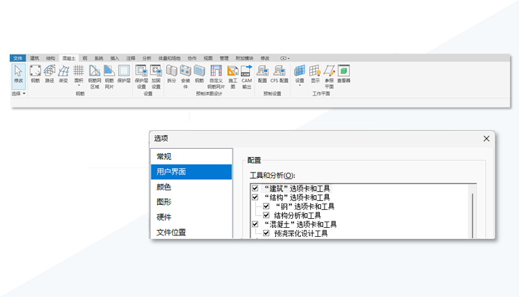

功能区上的“混凝土详图设计”选项卡集中了用于现场浇注和预浇工作流的钢筋工具,同时可关联访问钢筋命令并对产品功能区选项卡的可见性进行更好地控制。
已添加专用的“混凝土详图设计”功能区选项卡。该选项卡整合了现场浇注和预浇混凝土工作流的钢筋工具。新选项卡提供了专用的混凝土详图设计环境,同时简化了对钢筋命令的访问。
钢筋工具已从“结构”选项卡重新定位,并组织在新的“混凝土”选项卡下。选择结构图元后,上下文选项卡会继续显示相关的钢筋工具,从而确保与现有工作流的连续性。
在“选项”对话框:“用户界面”选项卡中控制“混凝土”选项卡和“预制详图设计”工具的可见性,使团队能够根据项目或角色特定的需求定制功能区。
