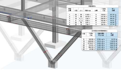

轻松计算钢筋重量
钢筋体量现在会自动计算并显示在钢筋属性、明细表和标记中。
钢筋体量是一个实例属性:
钢筋体量 = 总钢筋长度 * 按单位长度的钢筋体量。
“按单位长度的钢筋体量”是一个类型参数,具有可以在钢筋类型属性中编辑的默认值。
