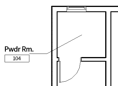

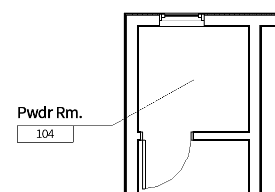

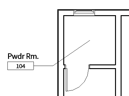

在族编辑器中创建或编辑标记族时,组成标记的图元具有一个参数“从引线轮廓排除”,可以将它们从标记轮廓几何图形中排除。标记轮廓几何图形控制自动定位标记中的引线的位置。可以排除几何图形以控制引线附着到标记的位置。
示例
标记轮廓包括所有几何图形。
房间名称未包含在标记轮廓几何图形中。

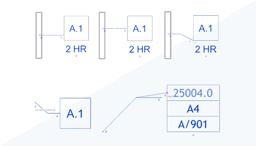

引线捕捉
引线捕捉已经过优化,可以更轻松地在各种工作流中捕捉引线。引线起点设置为自由时,可以将引线的位置捕捉到标记几何图形上的不同位置。在标记族中选择几何图形并启用“引线捕捉参照”特性。现在,该几何图形可以作为自由端点引线的有效捕捉点。
自由端点引线捕捉到数字框的顶部。
现在,设置为“自由端点”的引线可以捕捉其主体几何图元和某些相关对象。
标记的捕捉预览已得到改进,并且水平/垂直捕捉到其他标记几何图形的功能已得到扩展。
设置为“自由起点”或“自由端点”的引线已经与对象捕捉和替代集成在一起。
