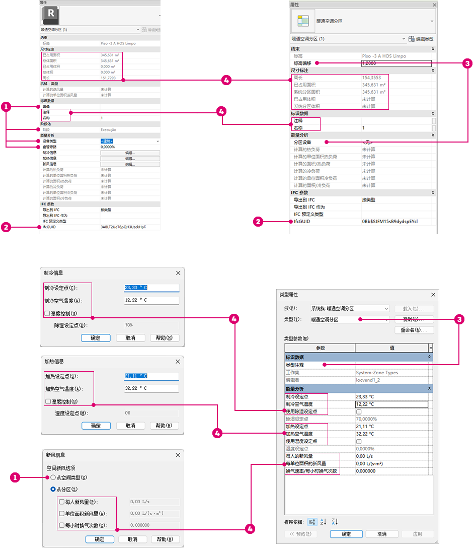

升级在 Revit 2026 或更早版本中创建的项目时:
  • 现有 HVAC 分区将自动转换为系统分区。
  • 创建了一个特殊类型,用于表示最初作为 HVAC 分区的分区。
  • 升级在使区域适应新系统结构的同时保持文档完整性。
默认 HVAC 分区行为已更改
在 Revit 2026 及更早版本中:
  • 在每个项目中都自动创建了一个默认 HVAC 分区。
在 Revit 2027 中:
  • 默认 HVAC 分区不再自动创建。
  • 新项目开始时没有预定义的分区结构。
此更改提供更清晰的项目初始化,并避免意外的默认分区配置。
入口点和 Revit.ini 更改
已删除以前用于显示 HVAC 区入口点的 Revit.ini 开关。
升级期间的属性变更
在文件升级期间:
  • 某些属性不会转移。
  • 某些属性是作为系统分区结构的一部分新引入的。
  • 如果存在类似的属性,可以覆盖值以与新的系统架构保持一致。
  • 某些被转移的属性的名称可能略有不同。
这些调整确保了更新后的分区模型中的一致性,同时保持了项目稳定性。
- 未转移的属性
- 存在相同的属性,但该值将被覆盖
- 系统分区中的新属性
- 转移到系统分区的属性(某些属性已稍微重命名)
