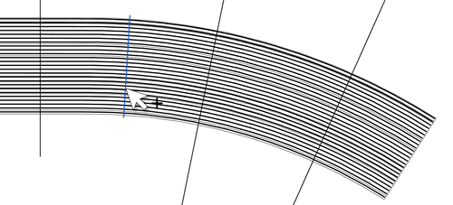

沿选定直线的直参数化拼接。

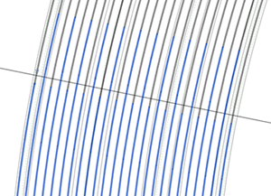

可编辑的钢筋表示;选择哪些钢筋应该可见。

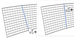

拼接线垂直于您在放置过程中悬停的钢筋放置。

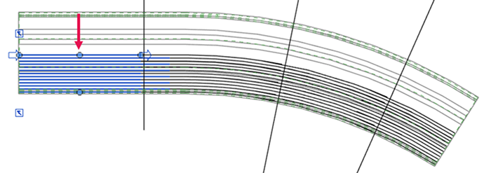

能够拼接单个钢筋或整个钢筋集。

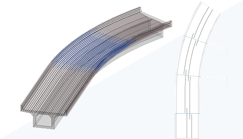

可选的交错式拼接,使用具有交错偏移的拼接类型。
可编辑的拼接连接、搭接长度和放置。
