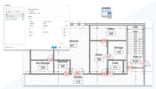

使用基于规则的模板、过滤器和分区自动执行和标准化图元编号。通过一致、可编辑的结果控制格式、解决间隙并管理图元编号。
关于基于规则的编号
创建基于过滤器和分区对模型中图元进行编号的规则,以控制编号的应用方式。
创建不同的模板以将基于规则的编号分配给图元,每个模板都可以使用过滤器进行自定义,以控制所应用编号的范围和格式。删除或禁用模板时,分配的编号仍为可编辑文本。

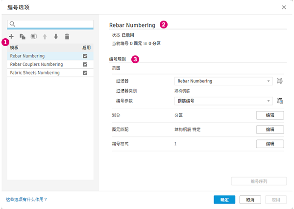

“设置”面板
(编号)
- 创建、重命名、删除和调整模板编号的优先级。
- 应用规则的模板名称、状态和图元数量。
- 模板使用的编号规则。设置规则使用的范围、分区和数字格式。
使用基于规则的编号来自动化和标准化跨类别的图元编号。编号模板使用基于规则的过滤器来定义范围、分区和序列,所有这些都由共享的可编辑文本参数驱动。
按参数(如标高或房间)对分区进行编号,为每个分区设置起始值,并在删除图元后删除间隙。模板优先级控制当多个模板以同一参数为目标时应用哪些规则。格式选项包括位数、字母后缀和大小写,并支持基于房间的门编号和条件后缀。
图元通过精确的几何图形进行匹配,对于钢结构连接等情况,具有基于参数的可选匹配。替代一致地应用于相同的图元,您可以交换数字或直接清理序列。禁用或删除模板后,指定的值将保留为可编辑文本。
系统会自动为钢筋、接头和钢筋网片创建专用模板。钢筋编号现在可以编辑,并且可以由诸如“主体类别”之类的参数驱动分区。
