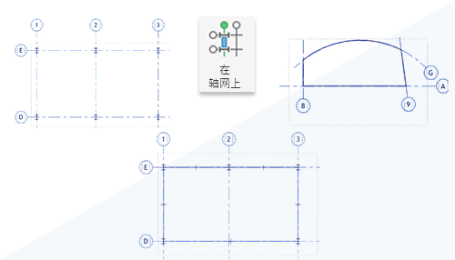

网格中的分析图元
“在轴网上”选项允许使用轴网创建分析图元,就像创建物理图元一样。
Analytical Elements at Grids
现在,使用“在轴网上”选项,创建分析图元(构件和面板)要容易得多。可以在选定轴网线的交点处创建垂直分析构件,也可以在轴网交点处现有垂直分析构件之间的选定轴线上创建垂直分析构件。还可以通过在交点之间沿选定轴网线拉伸来创建分析面板。
请参见放置分析构件和分析面板。
