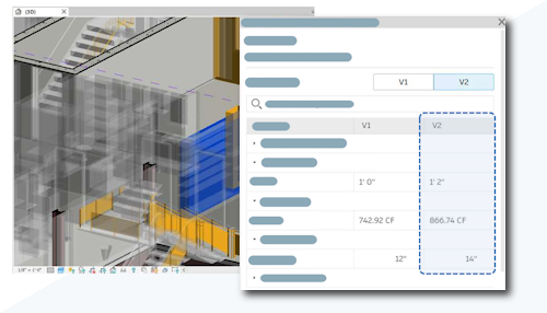

协调模型的详细更改
使用“更改详细信息”选项板比较不同版本中已更改协调模型图元的属性值。
查看协调模型版本之间的属性级别更改。从云中比较两个版本的协调模型时,可以在“更改详细信息”选项板中查看选定已更改图元的详细属性差异。
选项板并排显示每个版本的值并标识更改类型,包括: 更改的图元在模型中可进行视觉区分,并且在画布内显示控件允许您在活动视图中找到所选图元以进行检查。
此属性级别信息支持协调更新的审阅,并帮助阐明模型版本之间各个图元的差异。
