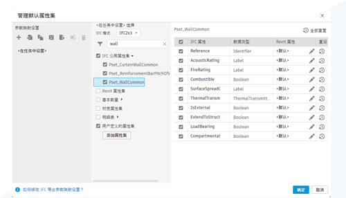

“IFC 导出设置”对话框添加了一个界面,用于在导出期间将参数映射到 IFC 属性集。您可以将参数映射到预定义的 IFC 属性集或直接创建和管理用户定义属性集,而无需编辑 IFC 文本配置文件。
从“导出 IFC”>“修改设置”访问映射工作流。要控制导出中包括哪些属性集,请使用下拉菜单选择“属性映射”设置或单击“…”创建、编辑、保存、导入和导出映射配置。这提供了更可预测的 IFC 输出,并简化了依赖于一致属性数据的协调工作流。
