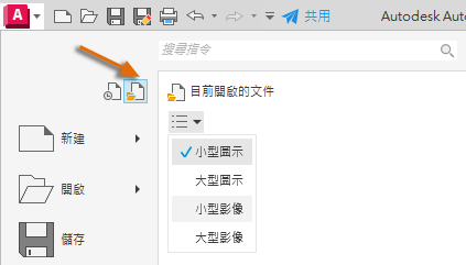

變更開啟文件預覽顯示的步驟
按一下應用程式功能表
,然後按一下「目前開啟的文件」圖示。
在「搜尋」文字方塊下,按一下「顯示選項」功能表。
選取一個顯示選項。
註:
您選擇的預覽顯示選項會同時保留在「最近使用的文件」和「目前開啟的文件」快速功能表中。
