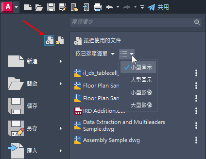

變更對最近使之用文件清單的預覽顯示
按一下應用程式按鈕
「最近使用的文件」。
在「指令搜尋」方塊下,按一下「顯示選項」按鈕,並選取一個顯示選項。
註:
所選顯示選項會套用至應用程式功能表中的「最近使用的文件」和「開啟的文件」清單。
