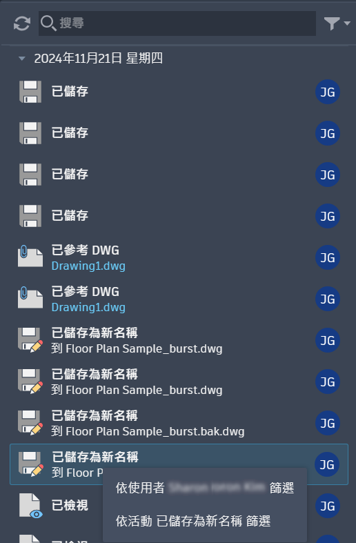

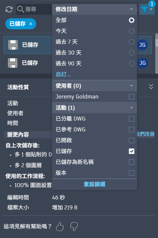

搜尋和篩選活動見解
  1. 若要進行搜尋,請在「搜尋」列中輸入文字篩選活動清單。可以是數字、日、月、檔名、追蹤名稱、性質名稱或值、使用者名稱,或使用完整或部分資訊的活動名稱。
  2. 註: 搜尋可以單獨使用,也可以和篩選一起使用。
  3. 若要進行篩選,請選取篩選圖示,可讓您依時間、使用者和/或活動進行篩選。
    • 時間:選取您要查看活動的時間間隔。按一下「自訂...」,從日曆中選取特定的日期或日期範圍。
    • 使用者:選取您要查看其活動的使用者。清單中只會包括有活動的使用者。
      註: AU 代表匿名使用者在 AutoCAD 之外發生的活動。
    • 活動:從目前圖面的活動類型清單中選取。
    註: 您可以從「使用者」和「活動」篩選中選取多個選項。
  4. 也可以用右鍵按一下任何活動輕鬆存取篩選。此動作可讓您依執行活動的使用者進行篩選,或依相同類型的活動進行篩選。
  5. 若要清除篩選,請選取「重置篩選」。
