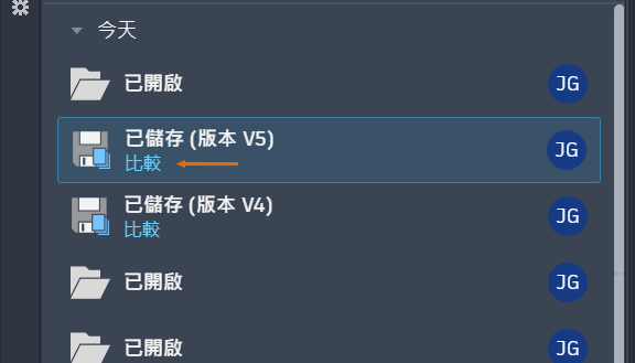

  2. 在「活動見解」選項板中,套用任何篩選以選擇您要與目前圖面進行比較的版本。
  3. 選取您所需的比較版本,然後按一下「比較」。

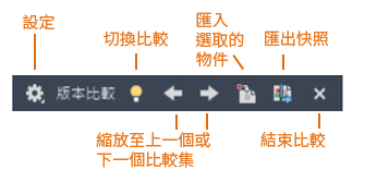

「版本比較」工具列可協助您執行各種功能:

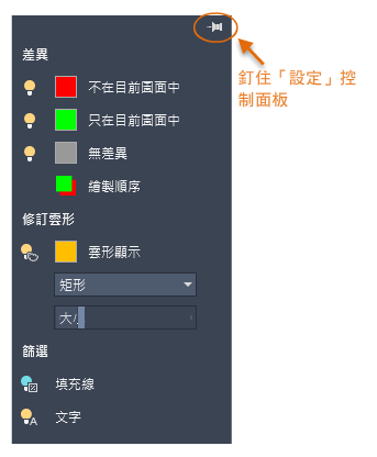

變更比較的顯示設定
  1. 在「版本比較」工具列上按一下「設定」。
  2. 在「設定」面板中,按一下您要變更的控制項。
如果經常變更,您可以釘住「設定」面板以便於存取。為了更加清楚,下列影像會使用色盲者容易分辨的顏色。
變更比較物件的可見性
  • 按一下「不在目前圖面中」或「只在目前圖面中」選項旁邊的燈泡,可切換比較的圖檔或目前圖檔之間差異的可見性。
  • 按一下「無差異」選項旁邊的燈泡,可切換兩個圖檔中都相同的物件的可見性。
變更比較物件的繪製順序
按一下此選項可反轉目前圖面和比較圖面中重疊物件的繪製順序。依預設,目前圖面中的物件會顯示在比較圖面中物件的上方。
變更修訂雲形的可見性、顏色和造型
修訂雲形在比較圖面中是用來亮顯比較檔案之間的差異。
  • 若要切換修訂雲形的可見性,請按一下燈泡圖示。
  • 若要變更修訂雲形的造型,請從「修訂雲形」下拉式清單選取「矩形」或「多邊形」。
  • 若要變更變更集與修訂雲形之間的偏移距離,請使用「大小」滑棒。
  • 變更集的大小取決於變更的物件與修訂雲形大小相比的接近程度。
註: 修訂雲形中弧的大小會根據目前圖面的範圍自動決定。越大的圖面在修訂雲形中會自動使用越大的弧。
排除文字或填充線進行比較
篩選可讓您隱藏下列物件的比較結果:
  • 若要隱藏比較結果中的文字物件比較,請按一下「篩選」下「文字」旁邊的燈泡圖示。
  • 若要隱藏比較結果中的填充線物件比較,請按一下「篩選」下「填充線」旁邊的燈泡圖示。
暫時關閉比較結果
當您處理目前的圖面時,按一下「打開」或「關閉」按鈕,可暫時隱藏比較結果。
在變更集之間導覽
按一下向右和向左箭頭,可縮放至下一個或上一個變更集。
將比較圖面中的物件複製到目前圖面
  1. 按一下「匯入物件」可將比較圖面中選取的物件匯入至目前的圖面。
  2. 在比較圖面中選取您要複製到目前圖面的物件,然後按 Enter。只能匯入不在目前圖面中的物件。
從比較圖面選取的物件會複製到目前圖面中,圖面之間就不再有差異。
匯出快照圖面來儲存差異
  1. 按一下「匯出快照」可將兩個比較圖面合併成一個新的快照圖面檔案供您進一步審閱。
  2. 在「匯出比較快照」對話方塊中,按一下「繼續」。
  3. 儲存圖檔。預設的檔名是「比較_圖面 1 vs 圖面 2.dwg」。
這項作業會建立一個新圖檔,顯示兩個檔案之間的差異。
註: 在快照圖面中,進行比較的兩個圖面會儲存成圖塊。
結束比較
按一下「結束比較」可結束比較並關閉「版本比較」工具列。
