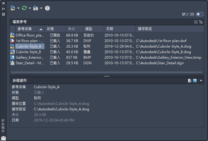

「檔案參考」窗格 (顯示所有貼附的參考狀態)
顯示貼附到目前圖面的所有參考。
提示: 緩慢按兩下參考的名稱進行編輯,或使用「詳細資料」窗格編輯所選參考的名稱和其他附件性質。

清單檢視
列示的資訊包括參考名稱、狀態、檔案大小、檔案類型、建立日期及儲存路徑。
參考名稱
參考名稱欄永遠將目前的圖面顯示為第一個項目,然後以其貼附順序列示其他已貼附檔案。
狀態
參考檔案的狀態。
  • 已載入 - 參考的檔案目前已貼附至圖面。
  • 已卸載 - 參考的檔案已從圖面中卸載。當您卸載參考的檔案時,就不會顯示參考的檔案,但是可以使用「重新載入」再次顯示。
  • 找不到 - 參考的檔案不再存在於有效搜尋路徑中。
  • 無法解析 - 無法讀取參考的檔案。
  • 孤立 - 參考的檔案被貼附至其他狀態為「無法解析」、「已卸載」或「找不到」的檔案。
  • 無法參考 - 參考的檔案已不再使用;已從圖面內刪除所有例證。
  • 需要重新載入 - 參考檔案在主圖面開啟時已更新/重新儲存。此狀態會在狀態列中以訊息通知同時顯示,表示外部參考檔案已變更。
  • 可比較 - 參考檔案已變更,可以比較目前載入的檔案與磁碟上的檔案之間的差異。
  • 比較中 - 目前正在比較參考的差異。
大小
貼附的檔案參考的大小。
類型
參考檔案的檔案類型。圖檔 (外部參考) 會顯示為貼附或覆疊;點陣式影像會展示其檔案格式;DWF、DWFx、DGN 和 PDF 參考底圖會列示為其各自的檔案類型。
日期
參考檔案的建立日期或最後儲存日期。
儲存路徑
顯示貼附參考檔案時與圖面一起儲存的路徑。

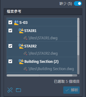

「檔案參考」窗格 (只顯示缺少的參考狀態)
只顯示目前圖面中缺少的外部參考圖面 (xrefs)。
樹狀檢視
樹狀檢視的頂層永遠展示目前圖面,缺少的參考則會顯示在下一層。每個缺少的參考都會顯示其上次儲存的路徑。
選取一個或多個缺少的參考後,您可以將它們從目前圖面中分離,或手動更新其路徑,或使用儲存在 Forma Data Management 中的參考建議路徑。
切換至所有參考
當目前圖面中沒有缺少的參考時,將顯示此選項。按一下後,顯示所有貼附的參考狀態就會啟用,您可以查看貼附到目前圖面的所有參考。
分離
從目前圖面中移除選取的缺少參考。
更新路徑
為選取的缺少參考指定新路徑。
註: 只會更新參考的路徑,不會移動參考的檔案。
解析選取項目
讓選取的缺少參考接受建議的路徑。

「詳細資料」窗格
顯示「詳細資料」模式時,會報告所選檔案參考的性質。每個檔案參考都有性質的核心集,且某些檔案參考 (如參考的影像) 會顯示特定於該檔案類型的性質。詳細資料的核心集包括參考名稱、狀態、檔案大小、檔案類型、建立日期、儲存路徑,如果是已安裝 Autodesk Vault 的用戶端 (不適用於 AutoCAD LT),則可於路徑和檔案版本處取得這些資訊。可以對某些性質進行編輯。
參考名稱
顯示檔案參考名稱。只有選取單一檔案參考時才可編輯此性質。如果選取多個檔案參考,參考名稱將顯示*多種*。此性質對於所有檔案參考都可編輯。
狀態
展示檔案參考已載入、已卸載還是未找到。此性質無法編輯。
大小
展示所選檔案參考的檔案大小。不會顯示已卸載或未找到的檔案參考的大小。此性質無法編輯。
類型
指示檔案參考是貼附或覆疊、影像檔類型、DWF/DWFx 參考底圖、DGN 參考底圖、PDF 參考底圖或是 NWD/NWC 座標模型。此性質無法編輯。
但是,如果檔案參考為 DWG 外部參考,則可以切換「貼附」或「覆疊」性質。
日期
顯示檔案參考上次修改日期。如果檔案參考已卸載或未找到,則不會顯示此日期。此性質無法編輯。
尋找位置
顯示所選檔案參考的絕對路徑。此性質無法編輯。
儲存路徑
顯示所選檔案參考的儲存位置。這是儲存參考檔案的位置,而不一定是「尋找位置」。按一下「開啟」按鈕可顯示「開啟」對話方塊,您可以在其中選取不同的路徑或檔名。您也可以直接在路徑欄位鍵入路徑。如果新路徑有效,這些變更將儲存至「儲存路徑」性質中。

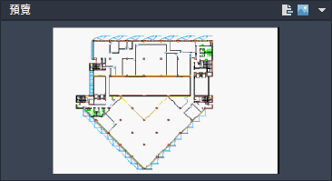

「預覽」窗格
僅當從「檔案參考」窗格中選取單一檔案參考時,才會顯示預覽影像。此資料窗格無其他控制項。未選取任何參考檔案時,「預覽」窗格將顯示實體灰色欄位。如果無可用的預覽,則會在窗格的中心顯示文字「預覽無法使用」。

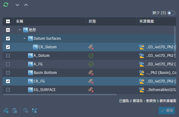

「資料參考」窗格 (僅限 Autodesk Civil 3D)
顯示貼附至目前圖面的所有資料參考 (DREF)。
樹狀檢視
樹狀檢視的頂層展示連結至目前圖面的資料參考 (DREF) 類型。缺少的參考會顯示在下一層。每個連結的參考都會顯示其名稱、目前狀態,以及上次儲存的路徑。
選取一個或多個缺少的參考後,可將其從目前圖面中移除,也可以手動或接受儲存在 Forma Data Management 中的參考建議路徑來更新其路徑。
移除
從目前圖面中刪除選取的缺少參考。
更新路徑
為選取的缺少參考指定新路徑。
解析選取項目
讓選取的缺少參考接受建議的路徑。
