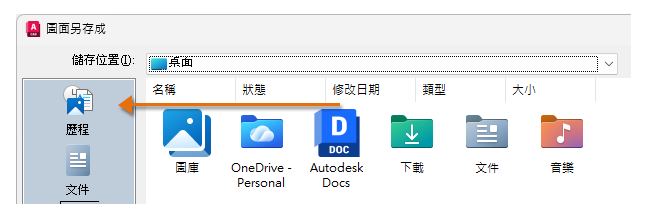

從檔案對話方塊存取
有一個從雲端帳戶存取圖面很方便的方式,是將您的雲端儲存服務提供者加入「位置」列。在某些情況下,這個作業會自動執行。如果沒有,請在「位置」列中按一下右鍵,加入您偏好的雲端儲存服務提供者。
當您完成編輯時,就像儲存其他任何圖面一樣儲存圖面。AutoCAD 預設會在上次儲存後 10 分鐘自動儲存圖面。兩次儲存之間的時間量由 SAVETIME 系統變數控制。
註: 從您的雲端帳戶開啟圖檔時,圖檔會留在最後儲存的版本。您可以在「選項」對話方塊中的「開啟與儲存」頁籤,指定其他預設的檔案格式。
