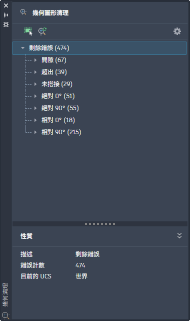

「幾何清理」選項板提供的工具可用於選取物件、規劃設定、執行錯誤偵測,以及審閱或修正找到的幾何圖形問題。使用此選項板可維持圖面精確度並解決常見的製圖錯誤。
選項清單
會顯示以下選項。
選取物件
定義將掃描圖面中的哪些物件有幾何圖形錯誤。
重新掃描
使用目前設定掃描目前圖面或選取項目是否有幾何圖形錯誤。
設定
開啟 「幾何清理設定」對話方塊,您可以在其中規劃要偵測的錯誤類型並設定公差。
剩餘錯誤
顯示目前圖面或選取項目 (以樹狀檢視整理) 偵測到的所有錯誤。錯誤類型可以包括間隙、超出、未搭接、絕對角度和相對角度。
「性質」面板
顯示所選錯誤的性質。
