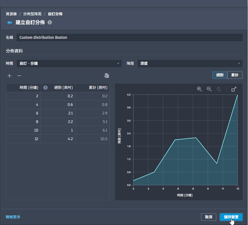

「建立自訂分佈」為分佈型降雨事件定義降雨分佈 (時間模式)。
降雨分佈定義了合成暴雨的降雨形狀或模式。將降雨分佈套用至給定的暴雨持續時間和降雨深度時,它可定義特定的分佈型降雨事件。

時間類型
「時間類型」設定要為分佈中的時間資料輸入或匯入的格式。時間資料支援兩種輸入格式:分鐘數值或總持續時間的百分比。
對於「固定 1%」和「固定 2%」,無法輸入任何其他值。
降雨深度
「降雨深度」設定要為分佈中的深度輸入或匯入的格式。降雨資料支援兩種輸入格式:總深度的百分比,或是實際深度或強度值。
「絕對」/「累計」切換開關
此切換開關用於選取可在表格中編輯的欄,以及設定將在圖形中顯示的欄。它還指定匯入檔案時降雨資料的格式。
選擇可編輯的欄後,另一欄將變為唯讀。
