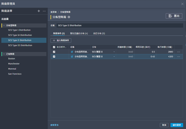

  1. 在「分析準則」工作區中,按一下「開啟『降雨管理員』」。
  2. 在「降雨管理員」中,按一下「分佈型降雨」區塊。
    「建立分佈型降雨」編輯器隨即開啟。
  3. 在「名稱」欄位中,輸入降雨集的唯一名稱。
註: 必須至少輸入一個降雨事件,才能儲存降雨集。
建立分佈型降雨集的步驟
「分佈型降雨」根據降雨分佈 (時間模式)、持續時間和降雨深度,定義降雨事件集。可以在分佈型降雨集中建立多個分佈型降雨事件。降雨資源庫中的所有分佈型降雨集均可使用降雨分佈,包括預定義的分佈 (如用於 SCS 降雨的分佈) 和使用者定義的自訂分佈。

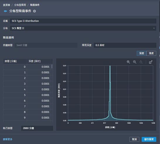

  1. 在「建立分佈型降雨」工作區中,按一下「加入降雨事件」,以開始為降雨集建立事件。隨即顯示「加入降雨事件」編輯器。
  2. 在「名稱」欄位中,輸入降雨事件的唯一名稱。
  3. 從「分佈」功能表中選取分佈類型。土壤保護局 (SCS) 有 4 條合成時間模式降雨分佈曲線:「SCS 類型 I」、「SCS 類型 IA」、「SCS 類型 II」或「SCS 類型 III」。
  4. 為降雨分佈持續時間輸入降雨深度。
  5. (可選) 調整降雨分佈的執行時間。預設為其預先規劃持續時間的兩倍。
  6. 然後,資料將顯示在表格和雨量圖中。
    表格和雨量圖可以顯示深度或強度資料。資料使用來源圖面中定義的單位進行顯示。
    註: 必須至少有兩個項目包含分鐘增量及其重合雨深 (以英吋或公釐為單位,具體視圖面單位而定)。
  7. 按一下「加入降雨事件」,以將事件加入至分佈型降雨集。「建立分佈型降雨」編輯器隨即顯示,其中展示更新的降雨事件清單。
  8. 按一下「建立降雨」,以儲存分佈型降雨集。降雨清單會顯示新的降雨集。
修改分佈型降雨集
  1. 在分佈型降雨清單中,選取要修改的降雨集。隨即顯示「分佈型降雨」編輯器。
  2. 更名降雨集,或加入其他降雨事件。
  3. 修改分佈型降雨事件。
  4. 按一下「儲存變更」。
在降雨集中修改分佈型降雨事件
  1. 在分佈型降雨清單中,選取要修改的事件所在的降雨集。隨即顯示「分佈型降雨」編輯器。
    提示: 在「降雨事件」表格中,可修改以下內容:
    • 按一下儲存格,以手動變更名稱、分佈、降雨深度和執行時間。
    • 按一下 「刪除」,以刪除降雨事件。
  2. 在「名稱」欄中,按一下 「開啟降雨事件」,或按一下 「開啟」。「降雨事件編輯器」隨即開啟。可以選擇以下修改選項。
    • 更名事件。
    • 變更降雨分佈類型。
    • 變更降雨深度。
    • 變更降雨事件的執行時間。
  3. 按一下「儲存變更」。
