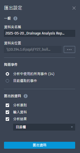

在「分析結果」頁面右上方,按一下 「匯出資料」。
「匯出設定」面板隨即開啟。
  • 於「一般」下,指定匯出檔案的資料夾名稱和位置。
  • 在「降雨事件」下,選取要與分析資料一起匯出的降雨事件。每個事件將建立新的 *xlsx 檔案。
    • 「分析中使用的所有事件」將匯出分析使用的所有降雨事件。降雨事件總數顯示在括弧中。
    • 「目前選取的事件」將匯出「分析結果」頂部指定的降雨事件。
  • 於「匯出的資料」下,指定要包括在匯出結果中的資料。此資料在建立的 *.xlsx 檔案中顯示為圖紙。
    • 「分析準則」包括用於分析的降雨分析準則:「降雨類型」、「降雨集」、「降雨事件」、「持續時間」和「執行時間」。
    • 「輸入資料」包括分析中的所有時間面積逕流資料。
    • 「分析結果」包括所有結果:
      • 排水系統結果 (總計)
      • 連接結果
      • 集水區結果
      • 結構結果
      • 雨水控制設施結果
按一下「匯出資料」以產生檔案。
