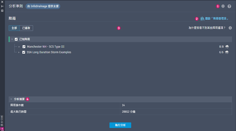

「分析準則」使用者介面
開始的「分析準則」使用者介面允許指定降雨資料,以測試目前的排水系統。如果尚未為專案規劃降雨集,則只能從介面開啟「降雨管理員」。需要降雨資料才能開始分析過程。
  1. 伺服器區域設定。指定用於進行雲端處理的地理位置特定的伺服器。瞭解更多
  2. 降雨管理員。開啟「降雨管理員」,以編輯和選取個別降雨事件。瞭解更多
  3. 專案降雨集。用於套用和測試排水系統的目前規劃降雨集的清單。瞭解更多
  4. 分析摘要。顯示套用至排水系統的降雨事件總數,以及指定的最大事件執行時間。
