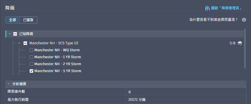

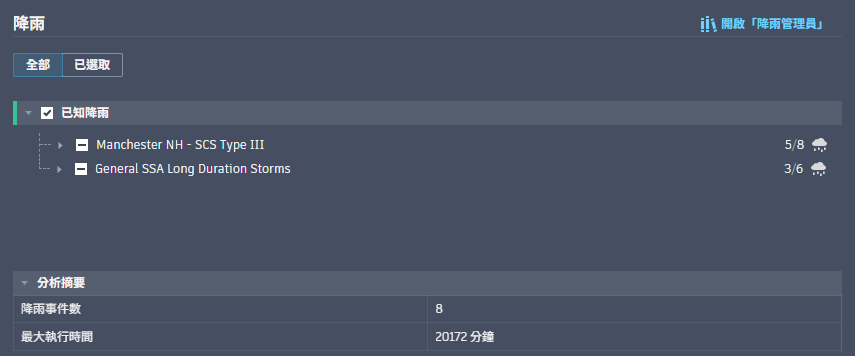

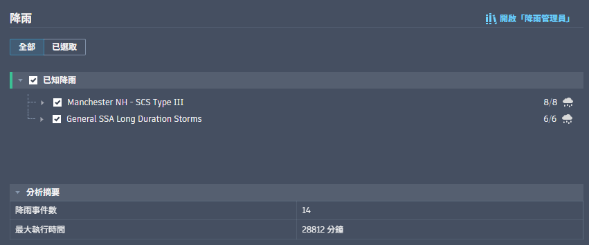

在「降雨」區段下,選取要套用至排水系統的一或多個降雨集。
降雨集右側的計數表示從降雨集中可能的事件數中選取的事件總數。底部的「分析摘要」顯示套用至排水系統的降雨事件總數,以及指定的最大事件執行時間。

  1. 在降雨清單中,展開包含所需降雨事件的降雨集。
  2. 選取/除選事件,以調整分析範圍。
    註: 如果需要,您可以除選整個降雨集。
    請注意,所選計數及「分析摘要」均已變更。

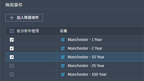

  3. 提示: 使用「降雨管理員」時也可以進行選取
    1. 按一下「開啟『降雨管理員』」。
    2. 在降雨清單中,選取包含所需降雨事件的降雨集。
    3. 對於要與降雨集一起選取的事件,選取「在分析中使用」。
    4. 按一下「儲存變更」。
    5. 關閉「降雨管理員」。
