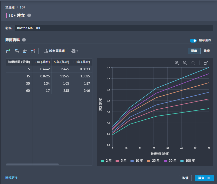

  1. 在「分析準則」工作區中,按一下「開啟『降雨管理員』」。
  2. 在「降雨管理員」中,按一下「IDF」區塊。「IDF 建立」編輯器隨即開啟。
  3. 在「名稱」欄位中,輸入降雨集的唯一名稱。
註: 必須至少輸入一個降雨持續時間,才能儲存降雨集。
匯入 IDF 資料集的步驟
透過為不同降雨持續時間指定降雨強度 (或深度) 值,可以為不同重現期建立多條 IDF 降雨曲線。
  1. 按一下 以匯入 IDF 資料檔。支援的檔案如下:
    • 自訂檔案 (.csv)
    • NOAA 檔案 (.csv)
    • Hydraflow IDF 檔案 (.idf)
    • SSA IDF 檔案 (.idfdb)
  2. 然後,資料將顯示在表格和 IDF 曲線圖中。
    註: 使用「展示圖表」按鈕,可隱藏和展示曲線圖。
    表格和 IDF 曲線圖可以顯示深度或強度資料。資料使用來源圖面中定義的單位進行顯示。
    註: 必須至少有兩個項目包含分鐘增量及其重合雨深 (以英吋或公釐為單位,具體視圖面單位而定)。
  3. 按一下「建立 IDF」,將 IDF 降雨資料集加入至降雨清單。
