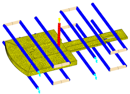

下圖展示自學課程模型:

  8. 按一下 檢視環轉圖示 (「檢視」頁籤 >「導覽」面板 >「環轉」),然後旋轉模型來檢查其幾何圖形與特徵。請注意,在「研究工作」窗格中,自學課程模型以 Dual Domain 網格表示。其中包含一個射出位置與四個冷卻迴路。

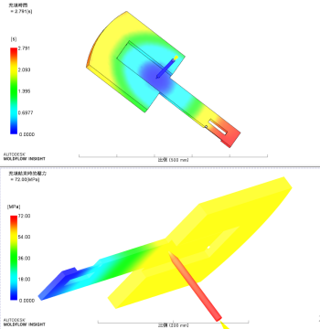

  10. 按一下 水平分割圖示 (「檢視」頁籤 >「視窗」面板 >「分割」>「水平分割」)。畫面將會分割,模型的複本會顯示在畫面下方。
    分割窗格工具就像開關一樣。您可以使用工具開啟或關閉分割。關閉分割可移除該窗格的任何特定格式設定。
    注意: 窗格中的虛線表示作用中的窗格。
  11. 按一下下方窗格。現在下方窗格變成了作用中窗格。
  12. 「研究工作」窗格的「結果」區段中選取「充填結束時的壓力」
    注意: 分析結果類型會顯示在每個模型窗格中。
  13. 旋轉並放大模型的某一部分,並注意上方窗格中的影像並未改變。這可讓您檢視模型不同部分中的不同結果。
    分割畫面
  14. 在下方窗格仍處於作用中狀態的情況下,從「研究工作」窗格的「結果」區段中選取「充填時間」。這可讓您檢視模型不同部分中的相同結果。
  15. 若要同步視圖,請按一下 垂直分割圖示 (「檢視」頁籤 >「視窗」面板 >「分割」>「垂直分割」)。現在應會顯示出四個窗格。

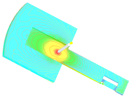

    頂出時的體積收縮充填結束時的整體溫度等結果通常會以描影純色表示,無法覆疊。
  43. 選取「充填結束時的整體溫度」。在「研究工作」窗格中的名稱上按一下右鍵,然後從顯示的功能表中選取「性質」
    將顯示「出圖性質」對話方塊。我們將在稍後的工作中討論此對話方塊。
  44. 從對話方塊頂部選取「方法」頁籤。
  45. 選取「輪廓線」選項。
  46. 「輪廓線數」文字方塊中輸入 50,然後按一下「確定」
    結果會顯示在輪廓線中。
  47. 「頂出時的體積收縮」上按一下右鍵,然後選取「覆疊」。旋轉模型以研究結果。
