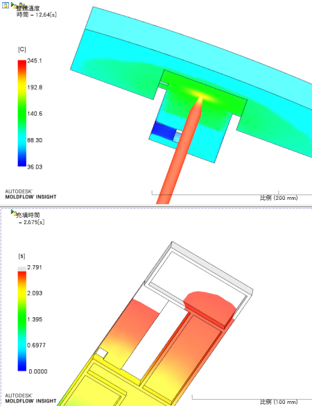

  5. 按一下 播放圖示 (「結果」頁籤 >「動畫」面板 >「播放」)。將顯示整體溫度的模擬。請記下能夠以何種方式最佳地顯示零件在充填之後冷卻的動畫。熱流道也會顯示為按預期保留它大部分的熱。

  6. 選取「充填時間」結果並檢視充填時間的動畫。
  7. 將模型旋轉至 180 100 70。(按一下 「檢視」頁籤 >「檢視點」面板 >「旋轉角度」)
  8. 拉近模型的末端。
  9. 按一下 鎖定動畫圖示 (「檢視」頁籤 >「鎖定」面板 >「鎖定動畫」)。
  10. 按一下 水平分割圖示 (「檢視」頁籤 >「視窗」面板 >「分割」>「水平分割」)。
  11. 按一下下方的視窗,使其處於作用中狀態,然後從「研究工作」窗格中選取「充填時間」結果。
  12. 將模型旋轉至 -170 -25 55,並放大模型的尾部。
  13. 按一下 鎖定動畫圖示 (「檢視」頁籤 >「鎖定」面板 >「鎖定動畫」)。

  14. 按一下 播放圖示 (「結果」頁籤 >「動畫」面板 >「播放」)。
  15. 按兩次 後退圖示「後退」,然後按一下 前進圖示「前進」
    會顯示出要充填的模型端的時間差異。這可能會導致在充填的第一個部分中過度保壓。
