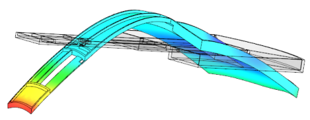

  7. 按一下 出圖性質圖示 (「結果」頁籤 >「性質」面板 >「出圖性質」),然後從對話方塊頂端選取「撓曲」頁籤。
  8. 「比例係數」方塊中,將「值」設定為 10,並僅選取「Y」方向。移動「出圖性質」對話方塊,顯示模型的較大部分。按一下「套用」。Y 方向的翹曲現在比較明顯了。
    y 撓曲
    影像 1:撓曲,所有影響:撓曲 - Y 軸,比例係數 10

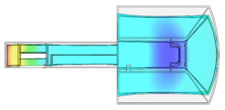

  9. 選取 「Y」做為「比例係數」的唯一「方向」,清除「與未變形零件覆疊」勾選方塊並按一下「確定」。旋轉該模型。
    現在顯示出 Z 方向的撓曲。
    z 撓曲
    影像 2:撓曲,所有影響:撓曲 - Z 軸,比例係數 10
