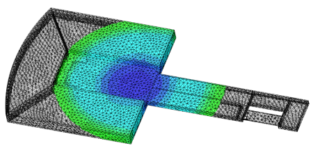

  9. 按一下 出圖性質圖示 (「結果」頁籤 >「性質」面板 >「出圖性質」)。將顯示「出圖性質」對話方塊。這可以讓您編輯顯示結果的方式。
    秘訣: 您也可以在「研究工作」窗格的結果名稱上按一下右鍵,然後選取「性質」,存取「出圖性質」對話方塊。
  10. 選取「網格顯示」頁籤。
  11. 「在未變形零件上顯示邊」方塊中,選取「元素線」
  12. 「顯示曲面」方塊中,選取「透明」,並將「不透明度」保留為預設值 0.1。
  13. 從對話方塊頂部選取「可選設定」頁籤,並將「顏色」選項變更為「帶狀」
  14. 按一下「確定」檢視結果。
    透明網格

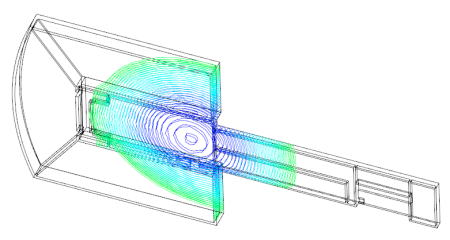

  17. 按一下 出圖性質圖示「出圖性質」並選取「方式」頁籤。
  18. 「選取」方塊中,按一下「輪廓線」,並將「輪廓線數」變更為 50。
  19. 「網格顯示」頁籤中,從「在未變形零件上顯示邊」方塊選取「地勢線」,並在「顯示曲面」中將透明 (不透明度) 增加為 0.5。
  20. 按一下「確定」
    透明
  21. 按一下 播放圖示「播放」檢視結果。

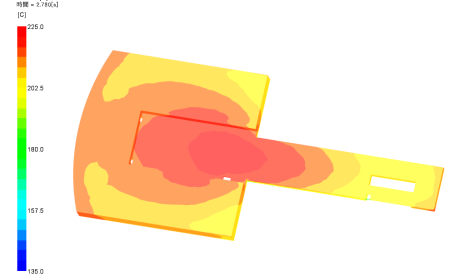

  22. 您現在將要查看結果在整個週期時間中的變化,以及特別是在週期結束時的整體溫度分佈為何。從「研究工作」窗格的「結果」區段中選取「整體溫度」
  23. 按一下 出圖性質圖示「出圖性質」
  24. 「網格顯示」頁籤中,選取「地勢線」選項。
  25. 「可選設定」頁籤中,確保「顏色」為「帶狀」。
  26. 按一下「確定」,然後按一下 播放圖示「播放」檢視結果。
    「模型」窗格右側的刻度列,最高溫度似乎約為 225°C。特定點的溫度可使用 檢查圖示「檢查」功能來決定。
  27. 選取 檢查圖示 (「結果」頁籤 >「檢查」面板 >「檢查」),然後按一下您感興趣的模型零件。將顯示所選點的溫度。
  28. 按一下 出圖性質圖示「出圖性質」
  29. 選取「動畫」頁籤,然後在「動畫結果於」方塊中,從下拉式方塊中選取「單一資料集」。這可以讓我們選取週期內我們感興趣的單一時間。從「動畫結果於」方塊中,選取大約 2.8 秒的時間。
  30. 「比例調整」頁籤中的「最小」中輸入 135,在「最大」文字方塊中輸入 225。
  31. 按一下「確定」
    整體溫度
    模型的外觀已經改變。這是因為已自動修改畫面右邊的比例以表示此畫面之內的溫度範圍。之前它包含了整個週期的溫度範圍。
  32. 按一下 後退圖示「後退」多次。
    現在動畫中的每一步都表示所顯示溫度已經降低。現在滑塊列旁邊的描述顯示為 C (代表攝氏)。之前顯示為 s (代表秒)。
    「模型」窗格頂部的描述顯示:
    • 表示的結果 (整體溫度)
    • 目前畫面以圖形方式表示的最大值 (高於此值的任何內容都會顯示為灰色)
    • 週期中此曲線所表示的時間 (約 2.8 秒)。
      如果您對特定值感興趣,您可以使用此值做為顯示的限制。現在您可以看出模型的哪個部分在週期大約 2.8 秒時高於 160°C。
  33. 按一下 出圖性質圖示「出圖性質」並選取「比例調整」頁籤。
  34. 選取「指定的」選項,然後在「最小」方塊中輸入 160,在「最大」方塊中輸入 225。按一下「確定」
    模型的顏色又再次改變,以反映變更的比例列限制,灰色區域則代表模具在指定的時間,在有顏色的溫度範圍外的部分。旋轉零件以檢視零件底側的小長條部份。
  35. 按一下 後退圖示,然後逐步顯示零件的溫度曲線。
