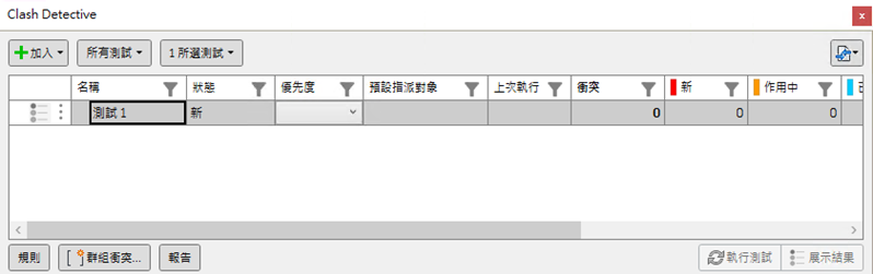

「Clash Detective」視窗中的「測試」清單可讓您管理衝突測試與結果。它可展示目前設置的以表格格式列示的所有衝突測試,以及所有衝突測試狀態的摘要。
注意: 如果尚未定義任何測試,則使用「Clash Detective」視窗頂部的「加入測試」 和「匯入衝突測試」 按鈕。
按一下測試時,將顯示該測試的相關詳細資料。您可以使用頁籤右側和底部的捲軸,在衝突測試之間移動,並拖放測試以重新排序及移動。
注意: 其中會顯示測試中衝突總數,以及開啟 (「新」、「作用中」,「已審閱」) 和已關閉 (「已核准」、「已解決」) 衝突的詳細資料。如果衝突測試在設置之後有所改變 (可能包括變更選項或載入模型的最新修訂),這表示結果可能不會反映最新的模型或設定,則會顯示警告 。在此圖示上按一下右鍵,您能夠重新執行測試。
