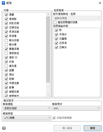

「報告」視窗
您可以在「報告」視窗設定和生成報告,報告內容包含所選測試中發現的所有衝突結果的詳細資訊。
「內容」區域
選取所需的勾選方塊,以指定要在報告中納入哪些與衝突相關的資料。
例如,您可以納入與衝突所涉及項目相關的「快速性質」、TimeLiner 工作資訊、衝突影像等。
「包含衝突」區域
衝突群組,包含
使用此區域中的選項可指定報告中衝突群組的顯示方式。從下列選項中選擇:
- 「僅群組標頭」- 報告將包含衝突群組摘要及不在群組中的個別衝突的摘要。
- 「僅個別衝突」- 報告將僅包含個別衝突結果,並且不區分已分組的結果。對於屬於群組的每個衝突,您可以在報告中加入名為「衝突群組」的額外欄位來識別該衝突。若要啟用此功能,請在「內容」區域中選取「衝突群組」勾選方塊。
- 「所有」- 報告將包含您建立之衝突群組、屬於每個群組的衝突結果,以及個別衝突結果的摘要。對於屬於群組的每個衝突,您可以在報告中加入名為「衝突群組」的額外欄位來識別該衝突。若要啟用此功能,請在「內容」區域中選取「衝突群組」勾選方塊。
- 僅包含篩選結果 - 報告將僅包含套用任何篩選條件後剩下的衝突。
注意: 如果測試不包含任何衝突群組,則此方塊不可用。
包含這些狀態
選取此欄位中的勾選方塊,可指定要在報告中包含哪些衝突狀態。
「輸出設定」區域
報告類型
從下拉式清單中選取報告類型:
- 「目前測試」- 僅針對目前測試建立一份報告。
- 「所有測試 (組合)」- 針對所有測試建立一份報告。
- 「所有測試 (單獨)」- 針對每個測試建立單獨的報告。
報告格式
從下拉式清單中選取報告的格式:
- XML - 建立 XML 檔案。
- HTML - 建立 HTML 檔案,其中衝突按順序列示。
- HTML (表格) - 建立 HTML (表格) 檔案,其中以表格顯示衝突測試。可在 Microsoft Excel 2007 及更新版本中開啟和編輯此報告。
- 「文字」- 建立 TXT 檔案。
- 「做為視點」- 在「儲存的視點」可停靠的視窗 (此視窗會在報告執行時自動顯示) 中建立名為 [Test_Name] 的資料夾,其中包含已儲存為視點的每個衝突,以及用於描述衝突的附加註解。
- 「保留結果亮顯」- 這僅適用於視點報告。勾選此方塊會保留每個視點的透明度和亮顯。您可以在「結果」頁籤和「選項編輯器」中調整亮顯。
注意: 使用 XML、HTML 或文字格式選項時,請考慮以下事項:
- 依預設,Clash Detective 會嘗試包含每個衝突的 JPEG 視點影像。請務必選取「內容」方塊中的「影像」勾選方塊,否則報告中將包含中斷的影像連結。
- 對於衝突群組,視點影像是群組的聚合視點。
- 您必須為報告及其視點影像建立獨立的資料夾。
報告時區
從下拉式清單中選取報告使用的時區:
- UTC 時間- 使用全球統一時間。
- 當地時間 - 使用系統設定的時區。
「生成報告」按鈕
建立選取的報告並儲存到所選位置。
