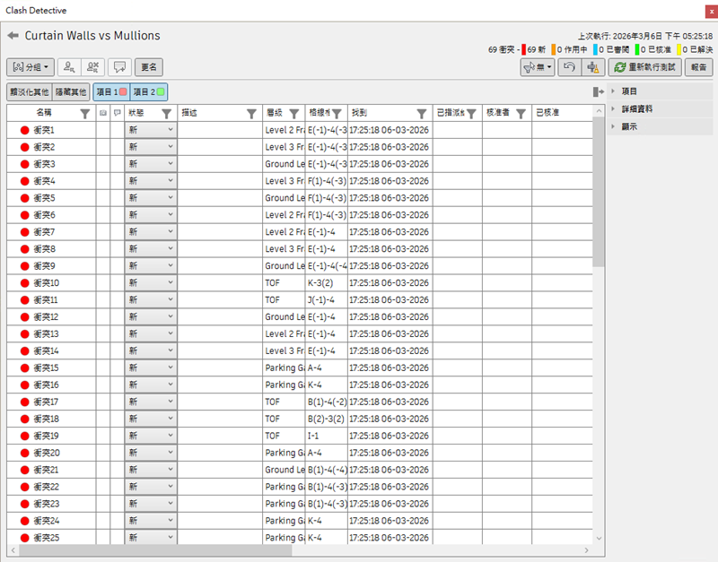

「結果」視窗可讓您以互動方式檢閱識別的衝突。它包含所有衝突的清單,以及用於管理衝突的多個控制項。例如,您可以將衝突分組至資料夾和子資料夾,以簡化大量相關衝突的管理。
。在此圖示上按一下右鍵以重新執行測試,或按一下視窗右上角的「重新執行測試」。
發現的衝突會展示在多欄表格中。根據預設,衝突會依嚴重性進行編號和排序。使用方向鍵瀏覽衝突時,每個衝突都會顯示預覽,更方便您找到衝突。

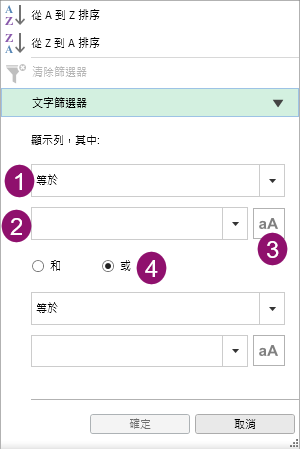

您可以排序和篩選衝突結果,並根據需要管理顯示的欄。
按一下欄頂部的「篩選」圖示
,以顯示排序和篩選選項。
顯示的選項將取決於所選欄中的資料類型,包含文字、數字和日期篩選。
使用排序選項可以按字母順序或根據日期對欄中的資料進行重新排序。
搜尋特定衝突或群組,或使用可用的篩選。例如,如下所示的文字篩選:
若要選擇在「結果」區域中顯示的欄,請在任何欄標頭上按一下右鍵,並按一下「選擇欄」,然後使用勾選方塊選取和除選欄。您也可以使用「重置欄」選項,恢復為預設設定。
每個衝突都有一個相關狀態,您可以透過衝突名稱左側顯示的圖示辨別狀態。每次執行相同測試時,Clash Detective 均會自動更新衝突狀態,但您也可以自行更新狀態。
新 - 在目前執行的測試中首次找到的衝突。
作用中 - 在先前執行的測試中找到但未解決的衝突。
已審閱 - 先前找到且由某人標記為已審閱的衝突。
「已審閱」狀態可與「指定」功能搭配使用。請參閱〈指定衝突〉。
已核准 - 先前找到且已由某人核准的衝突。
如果手動將狀態變更為「已核准」,則會將目前使用者記錄為核准者,並且使用目前的系統時間做為核准時間。
如果重新執行測試,並且找到相同的衝突,則其狀態將保持為「已核准」。
已解決 - 在先前執行的測試中找到,但在目前執行的測試中未找到的衝突。因此,系統會判定已透過變更設計檔案解決該問題,並自動更新為此狀態。
如果手動將狀態變更為「已解決」,則會將目前使用者記錄為解決者,並且使用目前的系統日期做為解決日期。如果新測試找到相同的衝突,其狀態將變回「新」。
「描述」欄是一個可編輯的欄位,可用於在指定狀態旁加入有關衝突的其他資訊。

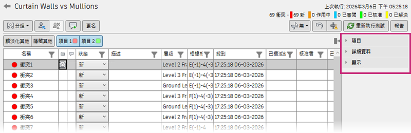

使用右側的下拉式清單存取「項目」、「詳細資料」和「顯示」面板。
以展開該面板。按一下「項目」下拉式清單以展示「項目」面板,其中包含有關所選衝突中兩個項目的資料。這包括每個項目的相關「快速性質」,以及標準「選取樹」提供之從根到項目幾何圖形的路徑。
亮顯項目 1/亮顯項目 2 - 切換視圖中項目的亮顯。
分組涉及項目的衝突 - 建立衝突群組,其中包含您已對其按一下右鍵之一或多個項目所涉及的所有衝突。
返回 - 在「項目」面板中選取一個項目,然後按一下此按鈕,可讓目前視圖和目前選取的物件傳送回原始 CAD 套件 (僅限 AutoCAD、Revit 2012 和基於 Microstation 的應用程式)。
選取 - 選取「場景視圖」中的項目,以取代任何目前選取。在「項目」面板區域中選取一個項目,然後按一下此按鈕,即可在「場景視圖」和「選集樹」中選取衝突項目。
按一下「詳細資料」下拉式清單以展示「詳細資料」面板,其中顯示所選衝突之「結果」表格中的詳細資料摘要。這包括衝突名稱、關聯註解的數目、衝突狀態及衝突本身的相關資訊 (例如,層級、格線交點和衝突點)。
