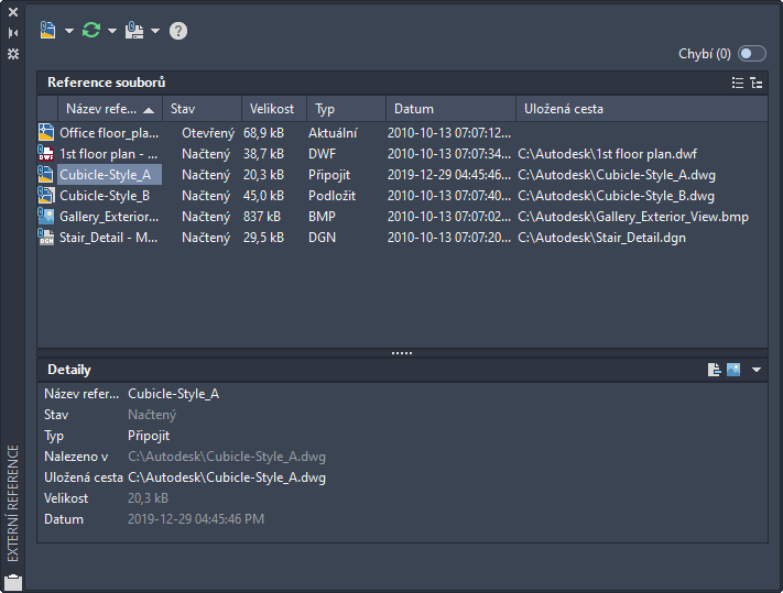

Podokno Reference souborů (stav Zobrazit všechny připojené reference)
Zobrazí všechny reference, které jsou připojeny k aktuálnímu výkresu.
Tip: Klikněte dvakrát pomalu na název reference, chcete-li jej upravit, nebo použijte podokno Detaily a upravte název vybrané reference a další vlastnosti přílohy.
Tlačítka seznamu a stromového zobrazení
Kliknutím na tlačítka lze přepínat mezi seznamem a stromovým zobrazením.
Seznam
Informace uvedené v seznamu zahrnují název reference, stav, velikost souboru, typ souboru, datum vytvoření a uloženou cestu.
Název reference
Sloupec Název reference zobrazuje jako první záznam vždy aktuální výkres, po kterém následují dodatečně připojené soubory, které jsou uvedeny v pořadí, v jakém byly připojeny.
Stav
Stav souboru s referencí:
  • Načtený – soubor s referencí je momentálně připojen k výkresu.
  • Uvolněný – odkazovaný soubor je odpojený od výkresu. Po uvolnění se odkazovaný soubor přestane zobrazovat, ale lze jej znovu zobrazit pomocí možnosti Znovu načíst.
  • Nenalezen – odkazovaný soubor již neexistuje v platných prohledávaných cestách.
  • Nevyhodnocený – odkazovaný soubor nelze číst.
  • Osamocený – odkazovaný soubor je připojen k jinému souboru, který má stav Nevyhodnocený, Uvolněný nebo Nenalezen.
  • Neodkazovaný – odkazovaný soubor se již nepoužívá; ve výkresu byly vymazány všechny instance.
  • Vyžaduje nové načtení – odkazovaný soubor byl aktualizován nebo znovu uložen v době, kdy je hostitelský výkres otevřen. Tento stav se zobrazuje společně s bublinovým oznámením na stavovém řádku, které informuje, že soubor externí reference byl změněn.
  • Porovnatelný – referenční soubor se změnil a lze porovnat rozdíly mezi aktuálně načteným souborem a souborem na disku.
  • V porovnání – reference je právě porovnávána kvůli rozdílům.
Velikost
Velikost připojeného referenčního souboru.
Typ
Typ připojeného referenčního souboru. Výkresové soubory (externí reference) se zobrazují jako přílohy nebo jako překrytí, přičemž u rastrových obrázků se zobrazuje jejich souborový formát, a podložení DWF, DWFx a DGN jsou vypsána s příslušnými typy souborů.
Datum
Datum, kdy byl soubor s referencí vytvořen nebo naposledy uložen.
Uložená cesta
Zobrazuje cestu, která je uložena s výkresem při připojení souboru s referencí.

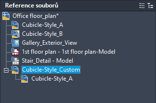

Strom
Horní úroveň stromového zobrazení zobrazuje vždy aktuální výkres. Soubory s referencemi se zobrazují na nižší úrovni. Soubory s referencemi, které obsahují vlastní vnořené referenční soubory, lze otevírat tak, aby se zobrazily nižší úrovně. Při provádění výběrů ve stromovém zobrazení nelze současně vybírat více než jeden referenční soubor.

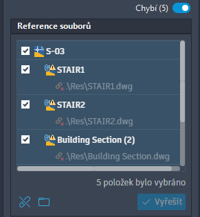

Podokno Reference souborů (stav Zobrazit pouze chybějící reference)
Zobrazí pouze chybějící externí reference (xrefy) v aktuálním výkresu.
Stromové zobrazení
Na nejvyšší úrovni stromové struktury se vždy zobrazuje aktuální výkres a chybějící reference se zobrazují na další úrovni. U každé chybějící reference se zobrazí její poslední uložená cesta. Pokud je vybrána jedna nebo více chybějících referencí, můžete je odpojit od aktuálního výkresu nebo aktualizovat jejich cesty ručně, případně pomocí doporučených cest referencí uložených v aplikaci Forma Data Management.
Přepnout na všechny reference
Tato možnost se zobrazí v případě, že v aktuálním výkresu nechybí žádné reference. Po kliknutí se zapne stav Zobrazit všechny připojené reference a můžete zobrazit všechny reference připojené k aktuálnímu výkresu.
Odděl
Odebere vybrané chybějící reference z aktuálního výkresu.
Aktualizovat cesty
Umožňuje zadat novou cestu pro vybrané chybějící reference.
Poznámka: Aktualizuje se pouze cesta k referenci, odkazovaný soubor se nepřesune.
Vyřešit vybrané
Přijme navrženou cestu pro chybějící reference.

Podokno Detaily
Při zobrazení režimu Detaily jsou dostupné informace o vlastnostech vybraného referenčního souboru. Každý referenční soubor má základní množinu vlastností, přičemž u některých referenčních souborů, například referenčních obrázků, se zobrazují vlastnosti, které jsou specifické pro příslušný typ souboru. Základní množina detailů zahrnuje název reference, stav, velikost souboru, typ souboru, datum vytvoření, uloženou cestu, aktuální cestu a verzi souboru, pokud je nainstalován klient Autodesk Vault (není k dispozici v aplikaci AutoCAD LT). Některé z vlastností je možno upravovat.
Název reference
Zobrazuje název referenčního souboru. Tuto vlastnost je možno upravovat pouze tehdy, je-li vybrán jediný referenční soubor. Pokud je vybráno více referencí souborů, je jako název reference zobrazen výraz *Různé*. Tuto vlastnost je možno upravovat u všech referenčních souborů.
Stav
Udává, zda je referenční soubor načtený, uvolněný nebo nenalezený. Tuto vlastnost není možno upravovat.
Velikost
Udává velikost vybraného referenčního souboru. Velikost se nezobrazuje u referenčních souborů, které jsou uvolněné nebo nenalezené. Tuto vlastnost není možno upravovat.
Typ
Udává, zda je referenční soubor přílohou nebo překrytím, obrázkovým souborem, podložením DWF/DWFx, podložením DGN, podložením PDF nebo modelem koordinace NWD/NWC. Tuto vlastnost není možno upravovat.
Pokud je však reference souboru externí referencí souboru DWG, lze přepínat mezi vlastnostmi Připojit nebo Podložení.
Datum
Zobrazuje datum poslední úpravy referenčního výkresu. Toto datum se nezobrazuje, je-li referenční soubor uvolněný nebo nenalezený. Tuto vlastnost není možno upravovat.
Nalezeno v
Zobrazí absolutní cestu k vybranému referenčnímu souboru. Tuto vlastnost není možno upravovat.
Uložená cesta
Zobrazí umístění vybraného referenčního souboru. Toto je umístění, kde se referenční soubor momentálně nachází, a není to nutně totéž, jako cesta Nalezeno v. Kliknutím na tlačítko Otevřít se zobrazí dialogové okno Otevřít, ve kterém můžete vybrat jinou cestu nebo název souboru. Cestu můžete rovněž zapsat přímo do příslušného textového pole. Je-li nová cesta platná, jsou tyto změny uloženy do vlastnosti Uložená cesta.
Verze souboru
Vlastnost Verze souboru je definována klientem Autodesk Vault. Tato vlastnost se zobrazuje pouze tehdy, jste-li přihlášeni ke klientovi Vault.

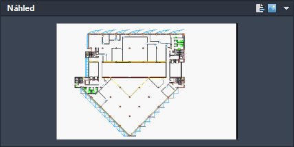

Podokno náhledu
Náhled se zobrazuje pouze tehdy, je-li v podokně Referenční soubory vybrán jen jeden referenční soubor. Pro toto datové podokno nejsou k dispozici další ovládací prvky. Není-li vybrán žádný referenční soubor, zobrazí se v podokně náhledu pole s šedou výplní. Není-li k dispozici žádný náhled, zobrazí se ve středu podokna hlášení „Náhled není dostupný“.
