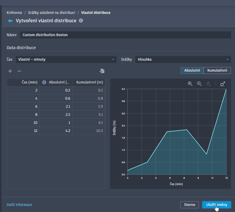

Vytvoření vlastní distribuce
- Na kartě Správce srážek > Srážky založené na distribuci > Vlastní distribuce klikněte na tlačítko + Vytvořit vlastní distribuci.
- V dialogu Vytvoření vlastní distribuce zadejte data distribuce.
- Zadejte tabulku dat nebo ji načtěte ze souboru CSV pomocí nastavení nad oblastí tabulky, a určete tak pevný formát.
- Po dokončení vytvořte vlastní distribuci kliknutím na tlačítko Uložit změny.
Data distribuce
Typ času
Typ času určuje formát, který má být zadán nebo importován pro časová data v distribuci. Časová data lze zadat jako časové hodnoty v minutách nebo jako procenta z doby trvání.
- Vlastní – procento: minimálně dva záznamy, musí se zvyšovat a skončit na 100 %.
- Vlastní – minuty: minimálně dva záznamy, celková doba trvání křivky se použije jako doba trvání každé události srážek používající tuto distribuci.
- Pevné - 1% interval: předvyplní tabulku 1% intervaly až do 100 %.
- Pevné - 2% interval: předvyplní tabulku 2% intervaly až do 100 %.
U 1% pevných a 2% pevných nelze přidat žádné další záznamy.
Hloubka srážek
Hloubka srážek určuje formát, který má být zadán nebo importován pro hloubku v distribuci. Data srážek lze zadat jako procenta celkové hloubky nebo jako skutečné hodnoty hloubky nebo intenzity.
- Procento: musí se zvyšovat a skončit na 100 %.
- Hloubka: zadejte záznamy v milimetrech nebo palcích, na základě jednotek výkresu. Hodnoty se mohou zvyšovat nebo snižovat, stejně jako u známých srážek.
- Intenzita: zadejte záznamy v mm/h nebo in/h, na základě jednotek výkresu. Hodnoty se mohou zvyšovat nebo snižovat, stejně jako u známých srážek.
Poznámka: Hodnoty hloubky a intenzity se nepoužívají přímo v analýze srážek. Místo toho se procentuální podíl srážek v každém časovém kroku vypočítá tak, že se celková hloubka události vydělí distribucí v každém intervalu.
Přepínač absolutní/kumulativní
Tento přepínač vybere sloupec, který lze upravit v tabulce a který bude zobrazen v grafu. Také určuje formát dat srážek při importu souboru.
- Absolutní: množství srážek spadajících v daném časovém intervalu.
- Kumulativní: kumulativní hodnota představuje úhrn srážek akumulovaných do tohoto časového intervalu (včetně něj).
Když je vybrán upravitelný sloupec, druhý sloupec je určen pouze ke čtení.
