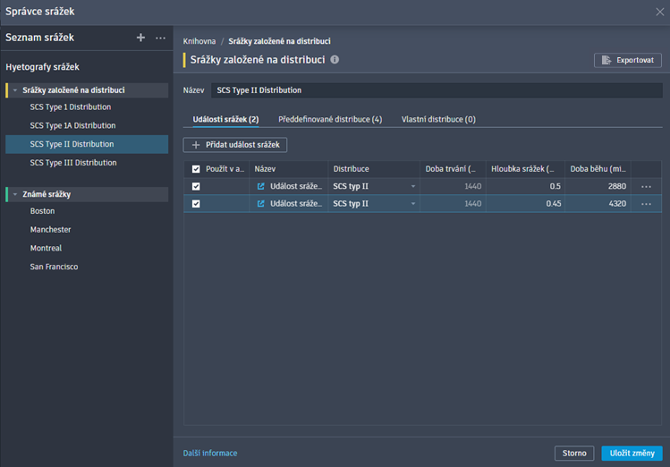

  1. V pracovním prostoru Kritéria analýzy klikněte na tlačítko Otevřít Správce srážek.
  2. Ve Správci srážek klikněte na dlaždici Srážky založené na distribuci.
    Otevře se editor vytváření srážek založených na distribuci.
  3. V poli Název zadejte jedinečný název sady srážek.
Poznámka: Před uložením sady srážek je nutné zadat alespoň jednu událost srážek.
Vytvoření sady srážek založených na distribuci
Možnost Srážky založené na distribuci definuje sady událostí srážek na základě distribucí srážek (časové vzory), dob trvání a hloubek srážek. V sadě srážek založených na distribuci lze vytvořit více událostí srážek založených na distribuci. Distribuce srážek, včetně předdefinovaných distribucí (jako jsou ty, které se používají pro srážky SCS) a uživatelských distribucí, jsou k dispozici pro všechny sady srážek založené na distribuci v knihovně srážek.

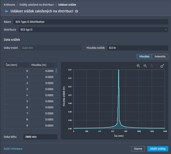

  1. V pracovním prostoru k vytvoření srážek založených na distribuci klikněte na tlačítko Přidat událost srážek a začněte vytvářet události pro sadu srážek. Zobrazí se editor přidání události srážek.
  2. V poli Název zadejte jedinečný název události srážek.
  3. V nabídce Distribuce vyberte typ distribuce. Útvar ochrany půdy (SCS) poskytuje 4 syntetické časové křivky distribuce srážek: SCS typ I, SCS typ IA, SCS typ II nebo SCS typ III.
  4. Zadejte hloubku srážek pro dobu trvání distribuce srážek.
  5. (Volitelné) Upravte dobu běhu pro distribuci srážek. Výchozí hodnota je dvojnásobek předem nakonfigurované doby trvání.
  6. Data jsou pak prezentována v tabulce a hyetografu.
    Tabulka a hyetograf mohou zobrazovat data hloubky, nebo data intenzity. Data se zobrazí s použitím jednotek definovaných ve zdrojovém výkresu.
    Poznámka: Musí existovat alespoň 2 záznamy obsahující minutový přírůstek a odpovídající hloubku srážek v palcích (nebo milimetrech, v závislosti na výkresových jednotkách).
  7. Kliknutím na tlačítko Přidat událost srážek přidáte událost do sady srážek založených na distribuci. Zobrazí se editor vytváření srážek založených na distribuci, ve kterém bude zobrazen aktualizovaný seznam událostí srážek.
  8. Kliknutím na možnost Vytvořit srážky uložte sadu srážek založených na distribuci. V seznamu srážek se zobrazí nová sada srážek.
Úprava sad srážek založených na distribuci
  1. V seznamu srážek založených na distribuci vyberte sadu, kterou chcete upravit. Zobrazí se editor srážek založených na distribuci.
  2. Přejmenujte sadu nebo přidejte další události srážek.
  3. Upravte události srážek založených na distribuci.
  4. Klikněte na tlačítko Uložit změny.
Úprava událostí srážek založených na distribuci v sadě
  1. V seznamu srážek založených na distribuci vyberte sadu obsahující událost, kterou chcete upravit. Zobrazí se editor srážek založených na distribuci.
    Tip: V tabulce Události srážek je možné upravit následující:
    • Po kliknutí do buněk můžete ručně změnit názvy, distribuce, hloubky srážek a doby běhu.
    • Událost srážek odstraníte kliknutím na tlačítko Odstranit.
  2. Ve sloupci Název klikněte na položku Otevřít událost srážek nebo klikněte na tlačítko Otevřít. Otevře se Editor událostí srážek. K dispozici jsou následující možnosti úprav.
    • Přejmenujte událost.
    • Změňte typ distribuce srážek.
    • Změňte hloubku srážek.
    • Změňte dobu běhu události srážek.
  3. Klikněte na tlačítko Uložit změny.
