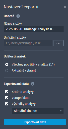

Pomocí nástroje Export data uložte data výsledků analýzy jako soubor *.xlsx.
V pravé horní části stránky Výsledky analýzy klikněte na tlačítko Exportovat data.
Otevře se panel Nastavení exportu.
  • V části Obecné určete název složky a umístění pro exportované soubory.
  • V části Události srážek vyberte, které události srážek chcete exportovat s daty analýzy. Každá událost vytvoří nový soubor *xlsx.
    • Možnost Všechny použité v analýze exportuje všechny srážky použité v analýze. Celkový počet událostí srážek je uveden v závorkách.
    • Možnost Aktuálně vybrané exportuje událost srážek určenou v horní části výsledků analýzy.
  • V části Exportovaná data určete, která data budou zahrnuta do exportovaných výsledků. Tato data se zobrazí jako listy ve vytvořeném souboru *.xlsx.
    • Kritéria analýzy zahrnují kritéria analýzy srážek použitá pro analýzu: Typ srážek, Sada srážek, Událost srážek, Doba trvání a Doba běhu.
    • Vstupní data zahrnují všechna data časové oblasti odtoku v analýze.
    • Výsledky analýzy zahrnují všechny výsledky:
      • Výsledky systému odvodnění (celkové hodnoty)
      • Výsledky připojení
      • Výsledky povodí
      • Výsledky stavebních objektů
      • Výsledky ovládacích prvků dešťové vody
Kliknutím na tlačítko Exportovat data vygenerujte soubory.
