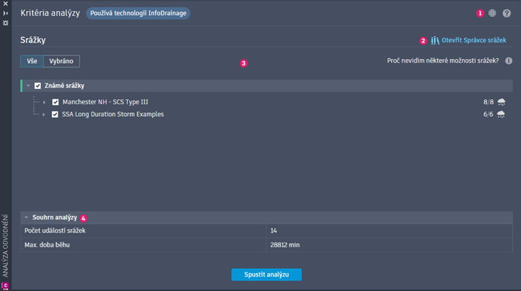

Uživatelské rozhraní kritérií analýzy
Počáteční uživatelské rozhraní kritérií analýzy umožňuje zadat data srážek pro testování aktuálního systému odvodnění. Pokud nebyly pro projekt nakonfigurovány sady srážek, budete z rozhraní moci otevřít pouze Správce srážek. K zahájení procesu analýzy jsou vyžadována data srážek.
  1. Nastavení oblasti serveru. Určuje geograficky specifický server pro cloudové zpracování. Další informace.
  2. Správce srážek. Otevře Správce srážek, kde lze upravovat a vybírat jednotlivé události srážek. Další informace.
  3. Sady srážek projektu. Seznam aktuálně konfigurovaných sad srážek pro použití a testování systému odvodnění. Další informace.
  4. Souhrn analýzy. Zobrazuje celkový počet událostí srážek použitých u systému odvodnění a největší zadaný maximální čas běhu událostí.
