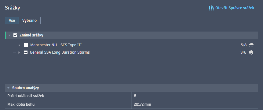

Vyberte, které sady dat srážek chcete použít pro analýzu.
V části Srážky vyberte jednu nebo více sad srážek, které chcete použít pro systém odvodnění.
Počty napravo od sad srážek představují celkový počet vybraných událostí z možného počtu událostí v sadě. Souhrn analýzy v dolní části zobrazuje celkový počet událostí srážek použitých u systému odvodnění a největší zadaný maximální čas běhu událostí.

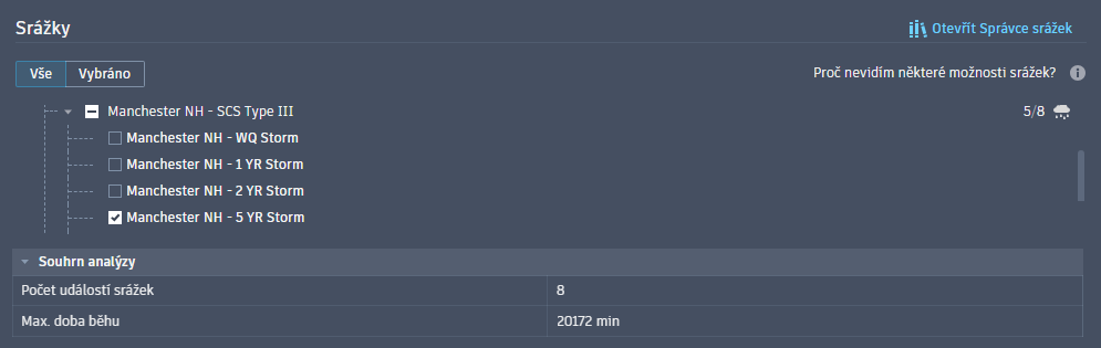

Výběr konkrétních událostí v sadě srážek
Vyberte méně událostí nebo konkrétní události v sadě srážek.
  1. V seznamu srážek rozbalte sadu srážek obsahující požadované události srážek.
  2. Výběrem / zrušením výběru událostí upřesněte, co chcete analyzovat.
    Poznámka: V případě potřeby můžete zrušit výběr celé sady.
    Všimněte si, že se vybrané počty změnily, stejně jako souhrn analýzy.

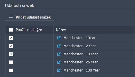

  3. Tip: Výběr lze provést také při práci ve Správci srážek.
    1. Klikněte na položku Otevřít Správce srážek.
    2. V seznamu srážek vyberte sadu srážek obsahující požadované události srážek.
    3. U událostí v sadě, které chcete vybrat, vyberte možnost Použít v analýze.
    4. Klikněte na tlačítko Uložit změny.
    5. Zavřete Správce srážek.
