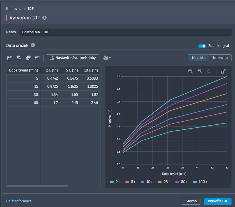

  2. Ve Správci srážek klikněte na dlaždici IDF. Otevře se editor Vytvoření IDF.
  3. V poli Název zadejte jedinečný název sady srážek.
Poznámka: Před uložením sady srážek je nutné zadat alespoň jednu dobu trvání srážek.

  2. Data jsou poté prezentována v tabulce a grafu křivek IDF.
    Poznámka: Pomocí tlačítka Zobrazit graf můžete skrýt nebo zobrazit graf křivky.
    Tabulka a graf křivky IDF mohou zobrazovat data hloubky, nebo data intenzity. Data se zobrazí s použitím jednotek definovaných ve zdrojovém výkresu.
    Poznámka: Musí existovat alespoň 2 záznamy obsahující minutový přírůstek a odpovídající hloubku srážek v palcích (nebo milimetrech, v závislosti na výkresových jednotkách).
  3. Kliknutím na možnost Vytvořit IDF přidáte sadu dat srážek IDF do seznamu srážek.
