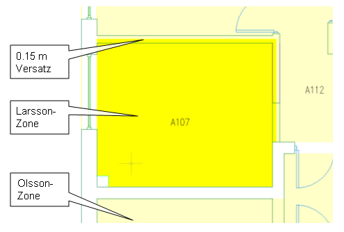

Vermietete Fläche/Einheiten
Wenn der Flächenberechnungsstandard SIS in AutoCAD Architecture 2027-Toolset ausgewählt wird, wird der Zonenstil Unit Usage_SIS automatisch erstellt. Dieser Zonenstil kann zur Festlegung der Nutzung der Räume in der Zeichnung verwendet werden. Die Berechnung der nutzbaren Umgrenzung hängt davon ab, ob die angrenzenden Räume zur gleichen Einheit gehören oder nicht. Die nutzbaren Umgrenzungen werden an der Innenseite der Wand erstellt, wenn der angrenzende Raum zu einer anderen Zone gehört. Wenn der angrenzende Raum zu derselben Zone gehört, wird die nutzbare Umgrenzung um 0,15 m in die Wand versetzt.
