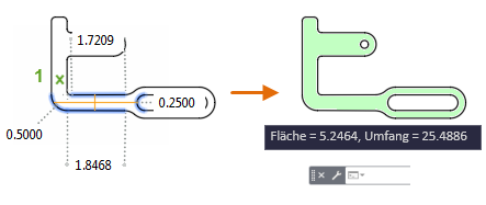

Schnell
Zeigt Bemaßungen, Abstände und Winkel in einer Zeichnung dynamisch beim Bewegen der Maus über und zwischen Objekte(n) an.
Mit dieser Option können Sie die Bemaßungen, Abstände und Winkel in einer Draufsicht in einer Zeichnung schnell überprüfen. Wenn Sie den Cursor zwischen Objekten und über diese bewegen, werden Bemaßungen, Abstände und Winkel dynamisch angezeigt. Die orangefarbenen Quadrate, die auf der linken Seite der Illustration angezeigt werden, stellen rechte Winkel (90°) dar.
Wenn Sie in einen von geometrischen Objekten umschlossenen Raum klicken, wird dieser grün hervorgehoben und die berechneten Werte werden im Befehlsfenster und in einer dynamischen QuickInfo angezeigt. Wenn Sie durch Klicken bei gedrückter UMSCHALTTASTE mehrere Flächen auswählen, werden die kumulative Fläche und die Umfänge berechnet. Die Umfänge der eingeschlossenen Inseln, wie in der folgenden Abbildung gezeigt, sind ebenfalls enthalten.
Durch Klicken bei gedrückter UMSCHALTTASTE wird auch die Auswahl der Bereiche aufgehoben. Um den ausgewählten Bereich zu löschen, bewegen Sie die Maus einfach ein wenig.
Anmerkung: Die Option Schnell ist primär für 2D-Geometrien in einer Draufsicht gedacht, wenn das BKS auf Welt eingestellt und der visuelle Stil auf 2D-Drahtmodell gesetzt ist. Objekte, die nicht gemessen werden, sind unter anderem Beschriftungen wie Bemaßungen und Schraffuren sowie benutzerdefinierte Objekte.
