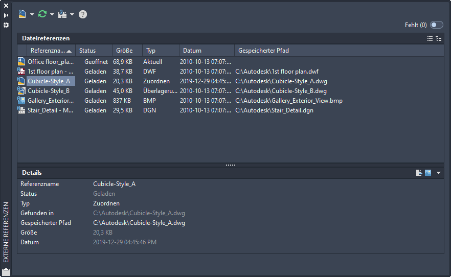

Bereich Dateireferenzen (Status Alle zugeordneten Referenzen anzeigen)
Zeigt alle Referenzen an, die der aktuellen Zeichnung zugeordnet sind.
Tipp: Klicken Sie zweimal langsam auf den Referenznamen, um ihn zu bearbeiten, oder verwenden Sie den Bereich Details, um den Namen der ausgewählten Referenz und andere Zuordnungseigenschaften zu bearbeiten.
Schaltflächen Listenansicht und Strukturansicht
Klicken Sie auf die entsprechende Schaltfläche, um von der Listen- zur Strukturansicht bzw. von der Struktur- zur Listenansicht zu wechseln.
Listenansicht
Die aufgelisteten Informationen enthalten Name, Status, Dateigröße, Dateityp, Erstellungsdatum und gespeicherter Pfad der Referenz.
Referenzname
In der Spalte Referenzname wird als erster Eintrag immer die aktuelle Zeichnung angezeigt. Darunter folgen die zusätzlich zugeordneten Dateien, die in der Reihenfolge aufgeführt werden, in der sie zugeordnet wurden.
Status
Der Status der referenzierten Datei:
  • Geladen: Die referenzierte Datei ist der Zeichnung derzeit zugeordnet.
  • Entfernt: Die referenzierte Datei ist zum Entfernen aus der Zeichnung markiert. Wenn Sie eine referenzierte Datei entfernen, wird die referenzierte Datei nicht angezeigt, kann jedoch über Neu laden wieder angezeigt werden.
  • Nicht gefunden: Die referenzierte Datei ist in den gültigen Suchpfaden nicht mehr vorhanden.
  • Nicht aufgelöst: Die referenzierte Datei kann nicht gelesen werden.
  • Verwaist: Die referenzierte Datei ist einer anderen Datei zugeordnet, die den Status Nicht aufgelöst, Entfernt oder Nicht gefunden aufweist.
  • Nicht referenziert: Die referenzierte Datei wird nicht mehr verwendet. Alle Instanzen wurden aus der Zeichnung gelöscht.
  • Neuladen erforderlich: Die Referenzdatei wurde aktualisiert/erneut gespeichert, während die Host-Zeichnung geöffnet war. Dieser Status wird gleichzeitig mit der Sprechblasen-Benachrichtigung, die angibt, dass die externe Referenzdatei geändert wurde, in der Statusleiste angezeigt.
  • Vergleichbar: Die Referenzdatei wurde geändert, und die Unterschiede zwischen der aktuell geladenen Datei und der auf dem Datenträger befindlichen Datei können verglichen werden.
  • Im Vergleich: Die Referenz wird derzeit im Hinblick auf Unterschiede verglichen.
Größe
Die Größe der zugeordneten Dateireferenz.
Type
Der Dateityp der referenzierten Datei. Zeichnungsdateien (XRefs) werden als Anhänge oder Überlagerung angezeigt, Rasterbilder zeigen ihr Dateiformat und DWF-, DWFx-, DGN- und PDF-Unterlagen werden jeweils mit ihren entsprechenden Dateitypen aufgelistet.
Datum
Das Datum, an die referenzierte Datei erstellt oder zuletzt gespeichert wurde.
Gespeicherter Pfad
Zeigt den Pfad an, der beim Zuordnen der referenzierten Datei zusammen mit der Zeichnung gespeichert wird.

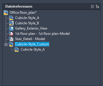

Strukturansicht
Auf der obersten Ebene der Strukturansicht wird immer die aktuelle Zeichnung angezeigt Referenzierte Dateien erscheinen auf der nächsten Ebene. Referenzierte Dateien, die wiederum eigene verschachtelte Dateireferenzen enthalten, lassen sich öffnen, um weitere Ebenen anzuzeigen. Beim Auswählen von Dateireferenzen in der Strukturansicht kann jeweils nur eine Dateireferenz ausgewählt werden.

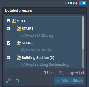

Bereich Dateireferenzen (Status Nur fehlende Referenzen anzeigen)
Zeigt nur die fehlenden externen Referenzzeichnungen (XRefs) in der aktuellen Zeichnung an.
Strukturansicht
Auf der obersten Ebene der Strukturansicht wird stets die aktuelle Zeichnung angezeigt, und die fehlenden Referenzen erscheinen auf der nächsten Ebene. Für jede fehlende Referenz wird der zuletzt gespeicherte Pfad dargestellt.
Wenn eine oder mehrere fehlende Referenzen ausgewählt sind, können Sie sie von der aktuellen Zeichnung lösen oder ihre Pfade aktualisieren – manuell oder mit den vorgeschlagenen Pfaden der Referenzen, die in Forma Data Management gespeichert sind.
Zu allen Referenzen wechseln
Diese Option wird angezeigt, wenn keine fehlenden Referenzen in der aktuellen Zeichnung vorhanden sind. Wenn Sie darauf klicken, wird der Status Alle zugeordneten Referenzen anzeigen aktiviert, und Sie können alle Referenzen sehen, die der aktuellen Zeichnung zugeordnet sind.
Lösen
Entfernt die ausgewählten fehlenden Referenzen aus der aktuellen Zeichnung.
Pfade aktualisieren
Gibt einen neuen Pfad für die ausgewählten fehlenden Referenzen an.
Anmerkung: Nur der Pfad der Referenz wird aktualisiert, und die referenzierte Datei wird nicht verschoben.
Ausgewählte auflösen
Die vorgeschlagenen Pfade für die fehlenden Referenzen werden übernommen.
Bereich Details/Voransicht
Zeigt Informationen oder eine Voransicht der ausgewählten Referenz an.
Schaltflächen Detailansicht und Miniaturansicht
Klicken Sie auf die Schaltflächen, um von der Detailansicht zur Miniaturansicht zu wechseln.
Detailsbereich
Wenn der Detailsmodus aktiviert ist, werde Eigenschaften für die ausgewählte Dateireferenz angezeigt. Jede Dateireferenz verfügt über einen Kernsatz an Eigenschaften und einige Dateireferenzen, beispielsweise referenzierte Bilder und jeweils für den Dateityp gültige Anzeigeeigenschaften. Zum Kernsatz der Details gehören Name, Status, Dateigröße, Dateityp, Erstellungsdatum, gespeicherter Pfad, gefundener Pfad und Dateiversion der Referenz, falls der Autodesk Vault-Client installiert ist (nicht verfügbar in AutoCAD LT). Einige der Eigenschaften können bearbeitet werden.
Referenzname
Zeigt den Namen der Dateireferenz an. Diese Eigenschaft kann nur bearbeitet werden, wenn eine einzelne Dateireferenz ausgewählt ist. Für den Referenznamen wird *Variiert* angezeigt, falls mehrere Dateireferenzen ausgewählt sind. Diese Eigenschaft kann für alle Dateireferenzen bearbeitet werden.
Status
Gibt an, ob die Dateireferenz geladen ist bzw. entfernt oder nicht gefunden wurde. Diese Eigenschaft kann nicht bearbeitet werden.
Größe
Zeigt die Dateigröße der ausgewählten Dateireferenz an. Die Größe wird nicht für Dateireferenzen angezeigt, die entfernt oder nicht gefunden wurden. Diese Eigenschaft kann nicht bearbeitet werden.
Type
Gibt an, ob es sich bei der Dateireferenz um einen Anhang oder eine Überlagerung handelt. Gibt außerdem den Bilddateityp an und ob es sich um eine DWF-/DWFx-, DGN-, PDF-Unterlage oder ein NWD/NWC-Koordinationsmodell handelt. Diese Eigenschaft kann nicht bearbeitet werden.
Wenn es sich bei der Dateireferenz jedoch um eine DWG-XRef handelt, kann die Eigenschaft Anhang oder Überlagerung umgeschaltet werden.
Datum
Zeigt das Datum der letzten Änderung der Dateireferenz an. Die Größe wird nicht angezeigt, wenn die Dateireferenz entfernt oder nicht gefunden wurde. Diese Eigenschaft kann nicht bearbeitet werden.
Gefunden in
Zeigt den absoluten Pfad der ausgewählten Dateireferenz an. Diese Eigenschaft kann nicht bearbeitet werden.
Gespeicherter Pfad
Zeigt den Speicherort der ausgewählten Dateireferenz an. In diesem Pfad wurde die Dateireferenz gespeichert, er muss mit dem Gefunden-in-Pfad nicht notwendigerweise übereinstimmen. Klicken Sie auf die Schaltfläche Öffnen, um das Dialogfeld Öffnen anzuzeigen. Hier können Sie einen anderen Pfad oder Dateinamen auswählen. Sie können diese Eingabe auch direkt in das Feld für den Pfad schreiben. Diese Änderungen werden in der Eigenschaft Gespeicherter Pfad gespeichert, sofern der Pfad gültig ist.
Dateiversion
Zeigt die vom Autodesk Vault-Client definierte Dateiversionseigenschaft an. Diese Eigenschaft wird nur angezeigt, wenn Sie bei Vault angemeldet sind.
Zuletzt geändert (nur DRef-Referenz)
Zeigt das Datum der letzten Änderung der Datenreferenzdatei an.
Dieser Wert ist schreibgeschützt und wird nicht angezeigt, wenn die Dateireferenz entfernt wurde oder nicht gefunden wird.
Zuletzt geändert von (nur DRef-Referenz)
Zeigt den letzten Anwender an, der die Datenreferenzdatei geändert hat.

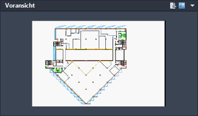

Vorschaubereich
Die Voransicht wird nur angezeigt, wenn eine einzelne Dateireferenz im Dateireferenzbereich ausgewählt ist. Es gibt keine anderen Steuerelemente für diesen Bereich. Ist keine Referenzdatei ausgewählt, wird im Voransicht ein gefülltes graues Feld angezeigt. Falls keine Voransicht verfügbar ist, wird In der Mitte des Bereichs der Text "Voransicht nicht verfügbar" angezeigt.
