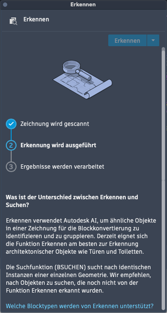

Palette Erkennen
BERKENNEN (Befehl)
Die Palette Erkennen bietet Optionen zum Scannen der Zeichnung und zum Überprüfen der identifizierten Objekte für die Blockkonvertierung.
Erkennen
Startet die Objekterkennung.
Anmerkung: Um die Erkennungsgenauigkeit zu verbessern und eine korrekte Ausrichtung der Objekte mit den richtigen Bemaßungen sicherzustellen, wird empfohlen, die Zeichnung auf reale Einheiten einzustellen, bevor Sie die Erkennung starten.
Objekte überprüfen
Aktiviert den Modus zur Erkennungsprüfung und zeigt den Werkzeugkasten Erkennungsprüfung an.
