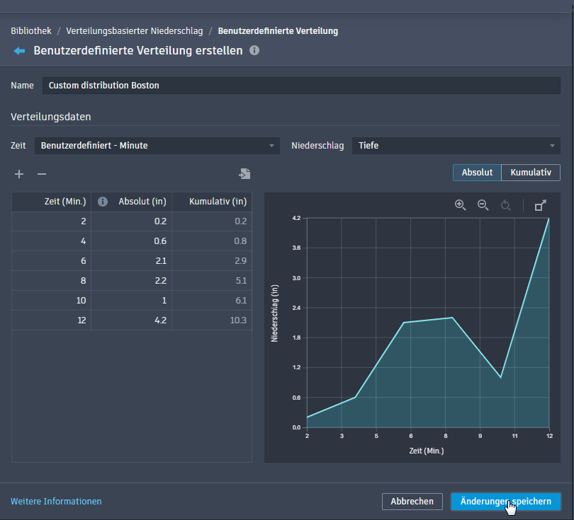

So erstellen Sie eine benutzerdefinierte Verteilung
- Klicken Sie im Niederschlagsmanager > Verteilungsbasierter Niederschlag > Registerkarte Benutzerdefinierte Verteilung auf + Benutzerdefinierte Verteilung erstellen.
- Geben Sie im Dialogfeld Benutzerdefinierte Verteilung erstellen die Verteilungsdaten ein.
- Geben Sie eine Datentabelle ein, oder laden Sie diese mithilfe der Einstellungen über dem Tabellenbereich aus einer CSV-Datei, um das feste Format festzulegen.
- Wenn Sie fertig sind, wählen Sie Änderungen speichern, um die benutzerdefinierte Verteilung zu erstellen.
Verteilungsdaten
Zeittyp
Der Zeittyp legt das Format fest, das für die Zeitdaten in der Verteilung eingegeben oder importiert werden muss. Die Zeitdaten können als Zeitwerte in Minuten oder als Prozentwert der Dauer eingegeben werden.
- Benutzerdefiniert - Prozentsatz: Mindestens zwei Einträge. Muss erhöht werden und bei 100 % enden.
- Benutzerdefiniert - Minute: Mindestens zwei Einträge. Die Gesamtdauer der Kurve wird als Dauer für alle Niederschlagsereignisse mit dieser Verteilung verwendet.
- Fest - 1%-Intervall: Füllt die Tabelle vorab in 1-%-Intervallen bis zu 100 % aus.
- Fest - 2%-Intervall: Füllt die Tabelle vorab in 2-%-Intervallen bis zu 100 % aus.
Für Fest 1% und Fest 2% können keine weiteren Einträge hinzugefügt werden.
Niederschlagstiefe
Die Niederschlagstiefe legt das Format fest, das für die Tiefe in der Verteilung eingegeben oder importiert werden muss. Die Niederschlagsdaten können als Prozentsätze der Gesamttiefe oder als tatsächliche Tiefen- oder Intensitätswerte eingegeben werden.
- Prozentsatz: Muss steigen und bei 100 % enden.
- Tiefe: Geben Sie Einträge in mm oder Zoll ein, je nach Zeichnungseinheit. Werte können steigen oder fallen, genau wie bei Bekannter Niederschlag.
- Intensität: Geben Sie Einträge in mm/h oder in/h ein, je nach Zeichnungseinheit. Werte können steigen oder fallen, genau wie bei Bekannter Niederschlag.
Anmerkung: Die Werte für Tiefe und Intensität werden nicht direkt in der Niederschlagsanalyse verwendet. Stattdessen wird der prozentuale Niederschlag in jedem Zeitschritt berechnet, indem die gesamte Ereignistiefe durch die Verteilung in jedem Intervall dividiert wird.
Schalter Absolut/Kumulativ
Mit diesem Schalter wird die Spalte ausgewählt, die in der Tabelle bearbeitet werden kann, und außerdem wird die Spalte festgelegt, die im Diagramm angezeigt wird. Außerdem wird das Format für die Niederschlagsdaten beim Importieren einer Datei festgelegt.
- Absolut: Die Niederschlagsmenge, die in diesem Zeitintervall fällt.
- Kumulativ: Der kumulative Wert stellt die Summe der Niederschläge dar, die bis einschließlich zu diesem Zeitintervall angefallen sind.
Wenn eine bearbeitbare Spalte ausgewählt ist, ist die andere Spalte schreibgeschützt.
