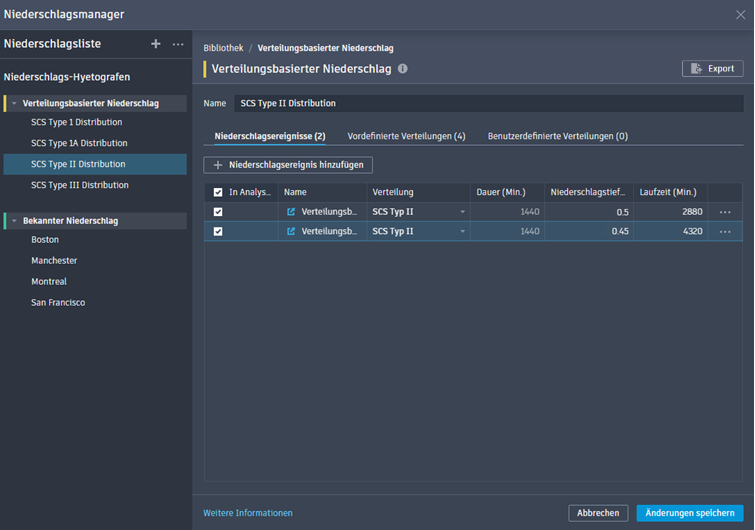

So erstellen Sie einen verteilungsbasierten Niederschlagssatz
Beim verteilungsbasierten Niederschlag werden Niederschlagsereignissätze basierend auf Niederschlagsverteilungen (Temporalmuster), Dauer und Niederschlagstiefen definiert. In einem verteilungsbasierten Niederschlagssatz können mehrere verteilungsbasierte Niederschlagsereignisse erstellt werden. Niederschlagsverteilungen, darunter vordefinierte Verteilungen (wie die für SCS-Niederschläge verwendeten) und von Benutzern definierte angepasste Verteilungen, stehen für alle verteilungsbasierten Niederschlagssätze in der Niederschlagsbibliothek zur Verfügung.
  1. Klicken Sie im Arbeitsbereich Verteilungsbasierte Niederschlagserstellung auf Niederschlagsereignis hinzufügen, um mit dem Erstellen von Ereignissen für den Niederschlagssatz zu beginnen. Der Editor zum Hinzufügen von Niederschlagsereignissen wird angezeigt.
  2. Geben Sie im Feld Name einen eindeutigen Namen für das Niederschlagsereignis ein.
  3. Wählen Sie einen Verteilungstyp aus dem Menü Verteilung aus. Der Soil Conservation Service (SCS) bietet vier synthetische, auf Temporalmustern basierende Niederschlagsverteilungskurven: SCS-Typ I, SCS-Typ IA, SCS-Typ II oder SCS-Typ III.
  4. Geben Sie eine Niederschlagstiefe für die Dauer der Niederschlagsverteilung ein.
  5. (Optional) Passen Sie die Laufzeit für die Niederschlagsverteilung an. Die Vorgabe beträgt das Doppelte der vorkonfigurierten Dauer.
  6. Die Daten werden dann in einer Tabelle und einem Hyetographen dargestellt.
    In der Tabelle und im Hyetographen lassen sich entweder Tiefen- oder Intensitätsdaten anzeigen. Die Daten werden in den Einheiten angezeigt, die in der Quellzeichnung definiert sind.
    Anmerkung: Es müssen mindestens zwei Einträge mit Minuteninkrement und zugehöriger Niederschlagstiefe in Zoll (oder Millimeter je nach Zeichnungseinheiten) vorhanden sein.
  7. Klicken Sie auf Niederschlagsereignis hinzufügen, um das Ereignis zum verteilungsbasierten Niederschlagssatz hinzuzufügen. Der Editor zum Erstellen von verteilungsbasierten Niederschlägen wird mit der aktualisierten Niederschlagsereignisliste angezeigt.
  8. Klicken Sie auf Niederschlag erstellen, um den verteilungsbasierten Niederschlagssatz zu speichern. Die Niederschlagsliste zeigt den neuen Niederschlagssatz an.

So ändern Sie verteilungsbasierte Niederschlagsereignisse in einem Satz
  1. Wählen Sie in der Liste für verteilungsbasierte Niederschläge den Satz mit dem Ereignis aus, das geändert werden soll. Der Editor für verteilungsbasierte Niederschläge wird angezeigt.
    Tipp: In der Tabelle Niederschlagsereignisse können Sie Folgendes ändern:
    • Klicken Sie in Zellen, um Namen, Verteilungen, Niederschlagstiefen und Laufzeiten manuell zu ändern.
    • Löschen Sie ein Niederschlagsereignis, indem Sie auf Löschen klicken.
  2. Klicken Sie in der Spalte Name auf Niederschlagsereignis öffnen, oder klicken Sie auf Öffnen. Der Niederschlagsereignis-Editor wird geöffnet Die folgenden Änderungsoptionen stehen zur Verfügung:
    • Benennen Sie das Ereignis um.
    • Ändern Sie den Verteilungstyp des Niederschlags.
    • Ändern Sie die Niederschlagstiefe.
    • Ändern Sie die Laufzeit für das Niederschlagsereignis.
  3. Klicken Sie auf Änderungen speichern.
