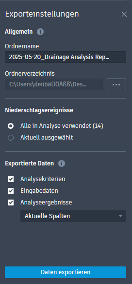

Verwenden Sie das Werkzeug Daten exportieren, um Ihre Analyseergebnisdaten als *.xlsx-Datei zu speichern.
Klicken Sie oben rechts auf der Seite Analyseergebnisse auf Daten exportieren.
Die Gruppe Exporteinstellungen wird geöffnet.
  • Geben Sie unter Allgemein einen Ordnernamen und einen Speicherort für die exportierten Dateien an.
  • Wählen Sie unter Niederschlagsereignisse aus, welche Niederschlagsereignisse mit den Analysedaten exportiert werden sollen. Für jedes Ereignis wird eine neue *xlsx-Datei erstellt.
    • Mit Alle in Analyse verwendet werden alle in der Analyse verwendeten Niederschlagsereignisse exportiert. Die Gesamtzahl der Niederschlagsereignisse wird in Klammern angezeigt.
    • Bei Aktuell ausgewählt wird das Niederschlagsereignis exportiert, das oben in den Analyseergebnissen angegeben ist.
  • Legen Sie unter Exportierte Daten fest, welche Daten in die exportierten Ergebnisse einbezogen werden sollen. Diese Daten werden als Arbeitsblätter in der erstellten *.xlsx-Datei angezeigt.
    • Analysekriterien umfasst Niederschlagsanalysekriterien, die für die Analyse verwendet werden: Niederschlagstyp, Niederschlagssatz, Niederschlagsereignis, Dauer und Laufzeit.
    • Eingabedaten enthält alle Zeit-Flächen-Abflussdaten in der Analyse.
    • Analyseergebnisse beinhaltet sämtliche Ergebnisse:
      • Ergebnisse Entwässerungssystem (Gesamtwerte)
      • Verbindungsergebnisse
      • Ergebnisse Einzugsgebiet
      • Ergebnisse Struktur
      • Ergebnisse Regenwassersteuerung
Klicken Sie auf Daten exportieren, um die Dateien zu generieren.
