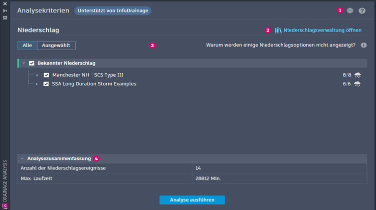

Benutzeroberfläche für Analysekriterien
Zu Beginn können Sie in der Benutzeroberfläche für Analysekriterien Niederschlagsdaten angeben, um das aktuelle Entwässerungssystem zu testen. Falls für Ihr Projekt keine Niederschlagssätze konfiguriert wurden, haben Sie lediglich die Möglichkeit, den Niederschlagsmanager über die Oberfläche zu öffnen. Niederschlagsdaten sind erforderlich, um den Analyseprozess zu starten.
  1. Einstellungen für die Serverregion. Gibt einen geografisch spezifischen Server für die Cloud-Verarbeitung an. Weitere Informationen.
  2. Niederschlagsmanager. Öffnet den Niederschlagsmanager, mit dem Sie einzelne Niederschlagsereignisse bearbeiten und auswählen können. Weitere Informationen.
  3. Niederschlagssätze für Ihr Projekt. Eine Liste der aktuell konfigurierten Niederschlagssätze, die sich anwenden lassen, um das Entwässerungssystem zu testen. Weitere Informationen.
  4. Analysezusammenfassung. Zeigt die Gesamtzahl der auf das Entwässerungssystem angewendeten Niederschlagsereignisse sowie die größte angegebene Laufzeit der Ereignisse an.
