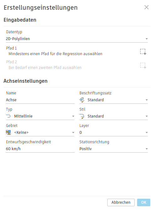

  1. Öffnen Sie das Dialogfeld Horizontale Abweichung - Einrichtung.
    • Klicken Sie auf Start Registerkarte Gruppe Entwurf erstellen Dropdown-Liste Achse Horizontale Regressionsanalyse.
    • Klicken Sie auf Registerkarte Schiene Gruppe Achse Horizontale Regressionsanalyse .
  2. Geben Sie im Dialogfeld Horizontale Abweichung - Einrichtung unter Eingabedaten den Datentyp an, aus dem die horizontale Regressionsanalyse erstellt werden soll: entweder Koordinatenpunkte, Elementkanten, 2D-Polylinien oder 3D-Polylinien.
  3. Klicken Sie neben Pfad 1 auf .
    Anmerkung: Wenn Sie Koordinatenpunkte als Eingabetyp gewählt haben, können Sie mit einer Dropdown-Liste eine Punktgruppe auswählen.
  4. Wählen Sie in der Zeichnung die Objekte aus, aus denen Sie die horizontale Regressionsanalyse erstellen möchten. Drücken Sie die Eingabetaste.
    Anmerkung: Sie können nur Objekte auswählen, die den Eingabetyp aufweisen, den Sie in Schritt 2 ausgewählt haben. Sie können nicht mehrere Objekttypen auswählen.
  5. Wenn Sie eine horizontale Regressionsanalyse zwischen zwei Pfaden von Objekten erstellen möchten, klicken Sie neben Pfad 2 auf . Dieser Schritt ist optional. Wenn Sie Pfad 2 auswählen, ist die Ausgabe der Regression die MITTELLINIE zwischen Pfad 1 und Pfad 2.
  6. Wählen Sie in der Zeichnung die Objekte aus, aus denen Sie die horizontale Regressionsanalyse erstellen möchten. Drücken Sie die Eingabetaste.
  7. Geben Sie unter Achseinstellungen die folgenden Parameter an:
    • Name
    • Site
    • Typ
    • Stil
    • Beschriftungssatz
    • Layer
    • Entwurfsgeschwindigkeit
    Anmerkung: Der Achsname darf die folgenden nicht unterstützten Zeichen nicht enthalten: / \ " ; = , * ? ``. Achsnamen dürfen nicht leer und müssen innerhalb der Zeichnung eindeutig sein.
  8. Klicken Sie auf OK.

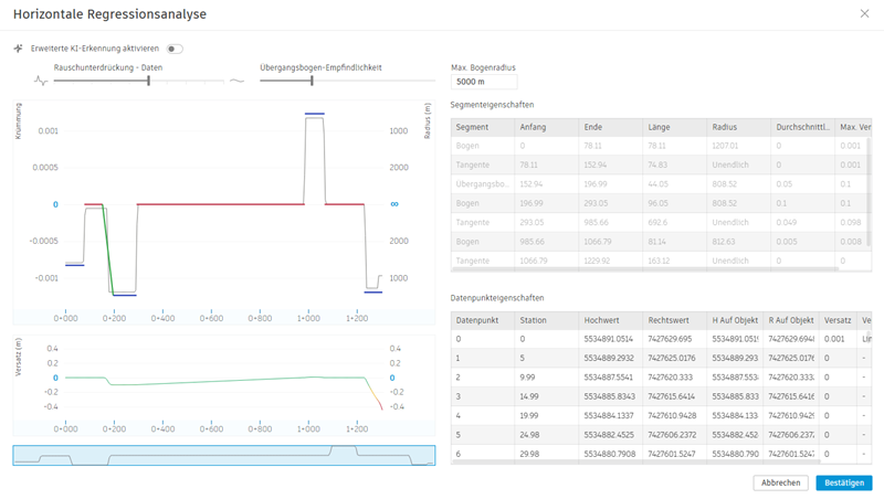

  9. Überprüfen und verfeinern Sie die Daten der durch horizontale Abweichung generierten Achse.
  10. Klicken Sie auf Geometrie erstellen, um die Achse zu erstellen.
